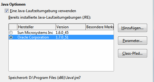

discipuli hat geschrieben:Was aber sagt mir Update 51
Z. B., dass Du derzeit eine JRE-Version einsetzt von der bekannt ist, dass sie etliche Sicherheitslücken aufweist.
Es reicht nicht aus JAVA zu installieren, sie muss auch aktiviert werden:
2014-02-28 09_56_20-Optionen - LibreOffice - Erweitert.gif (9.47 KiB) 6846 mal betrachtet
Ist dies geschehen und es tritt trotzdem dieses Problem auf, dann musst Du das Benutzerprofil zurücksetzen.
Re: Version 4.1.5 ; 4.2.1 Java Problem
Verfasst: Fr 28. Feb 2014, 17:30
von Drachen
Nur der Vollständigkeit halber: LO möchte ein 32Bit-Java, da es selber ein 32Bit-Programm ist. Mit dem 64Bit-Java kann LO nichts anfangen.
