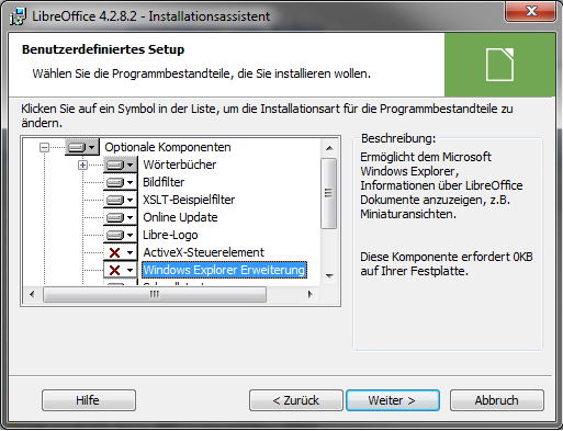

Das habe ich damit auch nicht gemeint. Du kannst bei der Installation (oder wenn du die Installation modifizierst) optionale Komponenten von LO abwählen bzw. nicht mit installieren lassen. Ich meinte nicht das Ausblenden bekannter Datei-Erweiterungen. Die "Windows-Eplorer Erweiterung" in LO ist dafür zuständig, dass kleine Vorschaubildchen von der Datei angezeigt werden. Diese Erweiterung für den Explorer hat bei vielen Leuten dazu geführt, dass sie von ihren NAS/Servern die Datein nicht mehr öffnen konnten. Das ganze scheint ein Bug zu sein.

Beitrag von D!Ck3n » Fr 21. Aug 2015, 10:38
Du verstehst immer noch nicht, was ich meine. Das meine ich:
Und hier habe ich den "Trick" her: http://www.libreoffice-forum.de/viewtop ... 9&start=10
