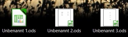

seltsamerweise sind auch die Symbole für ods-Dateien unterschiedlich.
Rechner 1 (Windows 10, LO 5.0.4.2) = mit Fehler
Rechner 2 (Windows 10, LO 5.0.4.2) = Kontrollrechner
Alle drei Dateien auf dem Bild wurden auf dem Rechner 1 erstellt. Alle drei Dateien gehen auf einem Rechner 2 fehlerfrei zu öffnen. "Unbenannt 1" wurde auf dem Rechner 2 geringfügig bearbeitet und abgespeichert. Diese Datei geht auf dem Rechner 1 auch fehlerfrei zu öffnen, die anderen beiden nicht. Die Symbole sind unterschiedlich.
