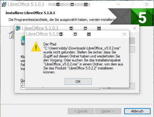

nach einem umbau des PC's auf neues Board/Prozessor ließ sich LibreOffice unter Windows 10 nicht mehr starten.
Also wollte ich es neu installieren, funktioniert aber auch nicht. Ich habe alle Einträge in der Registry gelöscht und bereinigt. Keine Daten mehr im Programm-Pfad, trotzdem meckert LibreOffice noch herum. Beim Versuch 4.4.7.2 zu installieren, meckert die Installation, dass eine neuere Version installiert ist und bricht ab.
Versuche ich 5.1.0.1 zu installieren, sucht der Installer die 5.0.2 bzw. 5.0.2.2 MSI Datei (siehe Bild), welche ich aber aus dem Index herunter geladen habe und im Verzeichnis vorhanden ist.
Was zum Teufel macht dieser komische Installer und wo sind noch Installations-Daten versteckt? Es ist absolut nicht mehr möglich LibreOffice zu installieren.
Nachtrag:
Der Pfad auf dem Bild ist übrigens vorhanden und er Zugriff ist auch erlaubt. Aber ich habe es auch von anderen Stellen aus probiert, das gleiche Problem.

ich habe genau das gleiche Problem mit der aktuellen Version.
Wenn ich sie installieren will läuft der grüne Balken bis ca.75% und bricht dann
mit der der gleichen Meldung ab. Ausserdem bekomme ich noch den Fehler 1714 mit dem Hinweis, dass
die ältere Version von LibreOffice nicht entfernt werden kann.
Hat bei früheren Updates immer problemlos funktioniert.
Kann es evtl an der Umstellung auf Win 10 liegen ?
Wie kann ich es beheben ?
Inzwischen kann ich es weder deinstallieren noch neu installieren. CCleaner sowie Revo wurde auch schon probiert.
Konnte auch bei einer manuellen Suche in der Registry kein Einträge mehr finden. Es scheint aber trotzdem so, als
wäre noch Programmreste vorhanden.
Hoffe Ihr könnt helfen.
Im Voraus besten Dank.

Hallo Craig,
habe ich auch schon probiert. LIbreOffice ist inzwischen auch nicht mehr unter "Programme" etc. vorhanden.
Soweit bin ich gekommen. Das Problem ist, daß sich die neue Version trotzdem nicht installieren lässt.
Es scheint so, als gäbe es noch verwaiste Programmteile, die eine Installation behindern.
Es sieht bei mir genau so aus wie auf dem ersten Beitrag.
Ich werde immer auf ein fehlende "LIbreOffice_5.0.4_Win_x86.msi" Datei hingewiesen.
Habe die Version schon im Libre Office Archiv runtergeladen, funktioniert aber auch nicht.
Bin so langsam am verzweifeln.
Markus

Hallo Craig,
vielen Dank für Dein Hilfe, aber die von Dir beschriebenen Dateien sind bei mir nicht, oder nicht mehr, vorhanden.
Wenn ich jetzt versuche die neue Version zu installieren bricht die Installation ab.
Es erschein die Meldung das die oben genannte *.msi Datei nicht gefunden wurde,
bzw. der Pfad nicht korrekt ist.
Ich kann dann in dem Fenster manuell suchen mit "Durchsuchen".
Datei ist aber nicht mehr zu finden, egal wo. Drücke ich nun auf abbrechen geht erneut ein Fenster mit der
Meldung Fehler 1714 auf, mit dem Hinweis, daß die ältere Version nicht entfernt werden kann.
Es muss noch irgendwo einen Eintrag geben. der das Ganze blockiert.
Markus
