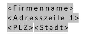

Ich habe ein Dokument mit Feldbefehl hinzugefügt aber nach speichern und beenden des Dokument lassen sich diese Feldbefehle nicht mehr Ansprechen.
Kennt jemand eine Lösung ?
Dan sehen die so aus nach speichern/beenden
Eigentlich sollten sie so aussehen

Normalerweise sollten alle Beziehungen zur Datenbank im writer-Dokument mitgesichert werden. Welche Datenbank aktuell überhaupt verfügbar ist, kann man nach Funktionstaste F4 sehen. Auch kann man Optionen-LibreOffice Base die registrierte Datenbank sehen (oder rauswerfen :lol: ).
Gib doch bitte Dein BS und Deine Version von LO preis, damit man Fehler näher eingrenzen kann. Auch wäre interessant, wie Du den Feldbefehl eingefügt hast und ob Du das Dokument später am selben Platz geöffnet hast.

Speichere dein Dokument nicht im Fremdformat (z.B. doc) ab. Beim Konvertieren ins Fremdformat gehen die Feldbefehl-Eigenschaften flöten. Originalformat für den Writer ist odt.

Vielen Vielen Dank, Ja ich habe es in ein Fremd Format gespeichert da lag das Problem.
