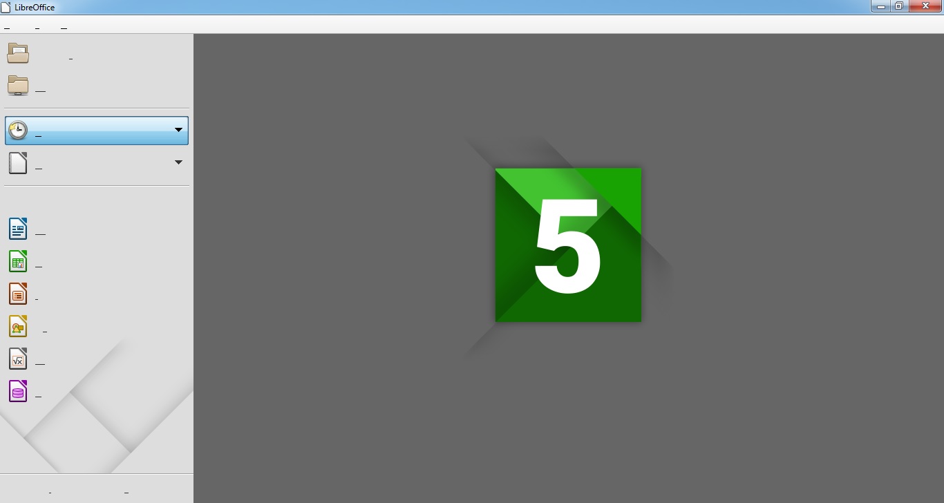

Hallo.
Ich habe nach der Installation von LibreOffice 64bit (5.3.3) das Problem, das man die Schrift im Menü nicht mehr sehen kann (siehe Screenshot).
Menü Libreoffice.jpg (54.39 KiB) 22131 mal betrachtet
Mit der Version 5.3.1 hatte ich das Problem nicht, nur mit den Versionen 5.3.2 und 5.3.3. Ich habe das Programm schon deinstalliert und auch schon einen RegCleaner durchlaufen lassen. Aber nach der Installation sieht es immer wieder so aus wie im Screenshot. Ich weiss nicht mehr weiter. Vielleicht kann ja hier jemand helfen?

lorbass
Beiträge: 627
Re: Menü - Schrift nicht sichtbar
Beitrag von lorbass » Sa 13. Mai 2017, 16:42
M71HE hat geschrieben:Ich habe das Programm schon deinstalliert und auch schon einen RegCleaner durchlaufen lassen.
Das hilft nur in selteneren Fällen. Wenn überhaupt was zurückzusetzen ist, ist ein frisches Benutzerverzeichnis meist hilfreicher. Das dafür erforderliche Umbenennen des BenutzerVerzeichnisses als „Ultima Ratio“ der Behebung unerklärlicher Fehler ist beschrieben in einem anderen Forum in den FAQ - Allgemeines, 2. Wie benenne ich mein AOO/LO/OOo-Benutzerverzeichnis um?
Im übrigen zwingt dich doch i.d.R. auch niemand, unbedingt mit der allerletzten frisch gebackenen und noch ofenwarmen Version zu arbeiten, solange schon gut abgehangene Versionen alle erforderlichen Funktionen mitbringen. Spart auch Installationsaufwand und schont die Nerven.

Beitrag von M71HE » So 14. Mai 2017, 10:49
Hallo lorbass.
Danke für deine Antwort.
Das Benutzerverzeichnis hatte ich nach der letzten Deinstallation schon einmal glöscht. Danach habe ich neu installiert, aber das Problem bleibt bestehen.
Gruss Mike

Beitrag von swolf » So 14. Mai 2017, 19:36
Hallo Mike,
vielleicht hilft:
Extras-Optionen-LibreOffice - Ansicht -> Hardwarebeschleunigung abschalten

Beitrag von M71HE » Di 16. Mai 2017, 09:54
Hallo.
Leider haben bisher alle Vorschläge nicht funktioniert.
Ich habe vorhin nochmal die Version 5.3.3 deinstalliert und die 5.3.1 installiert. Mit der 5.3.1 ist wieder alles in Ordnung. Ich verstehe es nicht?! Selbst auf meinem Uralt-Laptop funktioniert die 5.3.3. Der Laptop auf dem es nicht funktioniert hat recht aktuelle und flotte Hardware.
Vielleicht hat noch jemand einen Tipp? An wen könnte ich mich sonst noch wenden? Gibt es einen Support?
Gruss Mike

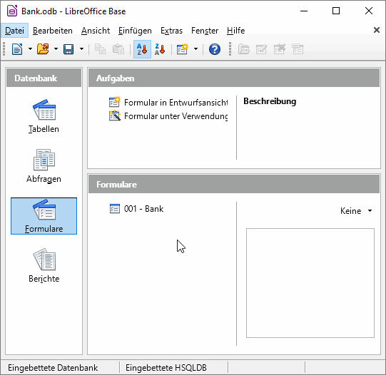

Beitrag von nikki » Fr 1. Sep 2017, 12:13
HeiDieLX hat geschrieben: ↑
Fr 1. Sep 2017, 11:13
Erzähle mir also bitte niemand, es läge an meine Benutzerverzeichnis.
es war ja nicht nur vom Benutzerverzeichnis die Rede.
Wann also sollte man klugerweise auf eine neuere Version umsteigen? - Wenn diese ein Jahr alt ist, oder wie?
2017-09-01 11_50_48-Bank.odb - LibreOffice Base.gif (17.1 KiB) 21206 mal betrachtet
Screenshot stammt von LO 5.3.4 Portable. Es dürften daher mehrere Faktoren, nicht nur LO, eine Rolle spielen.
