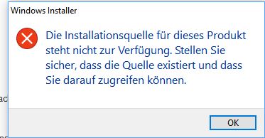

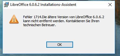

da LibreOffice bei mir nicht mehr so richtig funktionierte, wollte ich jetzt von 6.0.2.1. auf 6.0.6 wechseln.
Während der Installation kam dann eine Fehlermeldung
LibreOffice deinst-02.JPG (32.21 KiB) 5723 mal betrachtet
LibreOffice deinst-04.JPG (20.54 KiB) 5723 mal betrachtet

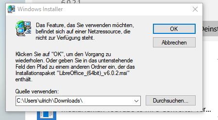

danach hab ich versucht die "ältere" Datei mit Windows zu deinstallieren, aber das klappte auch nicht mehr:
LibreOffice deinst-05.JPG (23.87 KiB) 5723 mal betrachtet

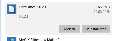

Windows zeigt mir auch z.B. zur Deinstallation an:
LibreOffice deinst-01.JPG (17.33 KiB) 5708 mal betrachtet
nur, im Explorer ist diese Datei nicht auffindbar, was bei der Größe ja nicht sooo schwer sein sollte.
