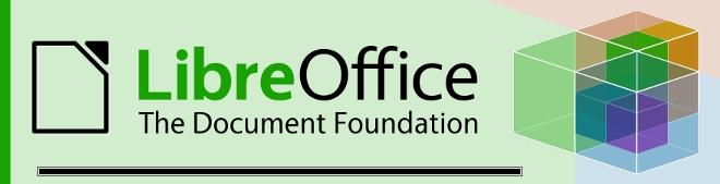

seit ich versucht habe 6.3.3.2 zu installieren, habe ich auch das Problem, dass LibreOffice nicht (oder nicht mehr ganz) startet.
Das äussert sich so, dass der Startvorgang bis zum Banner (LibreOffice TheDocumentFoundation) läuft (davor sind diverse Schritte unterhalb des Banners angezeigt worden) und dann nicht mehr weiter.

Hi Nikki,
das Benutzerprofil hatte ich schon vor der Installation umbenannt (entschluldige, dass ich vergass es zu erwähnen).
Nach der Installation habe ich unten stehendes Benutzerprofil. Ich hoffe Du kannst etwas damit anfangen, weil es
nach unix-Stil formatiert ist.
Allerdings ist das Ergebnis dasselbe, nämlich LibreOffice hängt sich beim Banner
auf, d.h. der Prozess existiert und verbraucht CPU aber kommt nicht weiter :cry:

Sowohl der Start als Benutzer als auch der als Administrator liefern das bekannte Ergebnis.
LO bleibt beim Banner hängen und öffnet kein weiteres Fenster.
