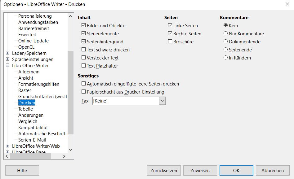

Hallo, vielleicht findest du im Drucken Menü in den Optionen für Writer die Lösung für dein Problem.
Screenshot (1).png.jpg (68.14 KiB) 13131 mal betrachtet

Danke für den Tipp.
Das sieht aber bei mir genauso aus.
Außerdem habe ich auch schon daran herumgeschaltet.
Aber alles ohne Erfolg.
