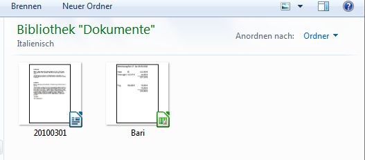

Lösung? :?: :!:
FreeCommanderXE
SpeedCommander
u.s.w.
Habe ich ebenfalls probiert, ohne Erfolg!
Ich habe einfach LO 3.5 deinstalliert und LO 3.4.5 neu installiert und siehe da:
Mit anderen Worten, es muss an LO 3.5 hängen, was ist da anders?
Hat sonst jemand die gleichen Probleme mit LO 3.5?
