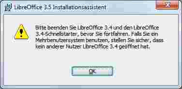

ich benutze bisher OpenOffice. Jetzt möchte ich LibreOffice installieren, erhalte jedoch die Fehlermeldung, dass ich LibreOffice 3.5 beenden soll oder den Schnellstarter von Libre Office 3.5 beenden soll. Nachdem ich eine Erstinstallation durchführen will verblüfft mich diese Fehlermeldung. Kann es sein, dass hier eine "Nicht-Verträglichkeit" mit dem installierten Open Office vorliegt?

Wo ist denn der Schnellstart tray zu finden?

im anderen Beitrag schreibst du, dass du bisher 3.4.4 hattest.
Laut Webseite von LO kannst du diese Version nicht auf 3.5 updaten.
-> 3.5-Neuerungen ...ganz nach unten scrollen ->Bestehende ärgerliche Probleme

Das Problem liegt darin, dass die LibreOffice-Versionen 3.4.4 und älter nicht direkt zur Version 3.5.0 aktualisiert werden können. Entweder muss LibreOffice zunächst auf die Version 3.4.5 aktualisiert werden oder die alte LibreOffice-Installation muss entfernt werden (näheres dazu unter http://de.libreoffice.org/download/inst ... n/#windows).
Jetzt möchte aber nicht jeder gleich die alte Version entfernen, da dann u.U. auch persönliche Einstellungen verloren gehen. Also muss man den Weg über die Aktualisierung gehen. Da steht man zunächst aber etwas ratlos da, weil man anscheinend nirgendwo im Internet mehr die Version 3.4.5 runter laden kann; alle diesbzüglichen Links führen immer auf die neueste Libre Office Version 3.5.3, die aber eben nicht direkt installiert werden kann .....
Lösung:
Man installiert zuerst die Version 3.4.6 und danach dann die neueste Version 3.5.3
Frage ist nur: wo finde ich nun die Version 3.4.6 ?
Auch hierzu die Lösung:
Download-Seite von libre Office unter http://de.libreoffice.org/download/ anklicken. Unten unter "Andere Wege, LibreOffice herunterzuladen" anklicken; von dort kann man dann die Version 3.4.6 herunter laden und installieren.
Danach kann die neueste Version drüber installiert werden.
(zumindest hat es bei mir so geklappt)
Viel Glück!
