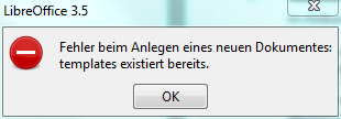

Seit ich LibreOffice 3.4 deinstalliert und LibreOffice 3.5 installiert habe, erscheint bei mir die Fehlermeldung gemäss Dateianhang, sobald ich "Datei - Neu - Vorlagen und Dokumente" wähle. Diese Fehlermeldung erscheint zweimal, auch wenn nachher das Fenster angezeigt wird. Jedoch hat das Fenster mit den Vorlagen nicht mehr dieselben Unterverzeichnissse wie früher, sondern es erscheint die Anzeige "Eigene Dateien" und sobald ich die Vorlagen verwalten will, erscheint wieder dieselbe Fehlermeldung.
Was habe ich bei der Deinstallation resp. Installation falsch gemacht? Wie kann ich das beheben?

vermutlich das Benutzerverzeichnis übernommen -> aus einer 3.4-Version, die älter ist als 3.4.5.
Siehe -> LO-Webseite-Download-Versionshinweise-3.5.
Von LO ein neues Benutzerverzeichnis erstellen lassen.

Danke für die Hilfe, jetzt funktioniert es. Es scheint, es lag an der Datei "registrymodifications.xcu", denn die anderen Unterverzeichnisse konnte ich ausnahmslos zurückkopieren, und jetzt funktioniert es. So musste ich nur die Einstellungen wiederherstellen.
