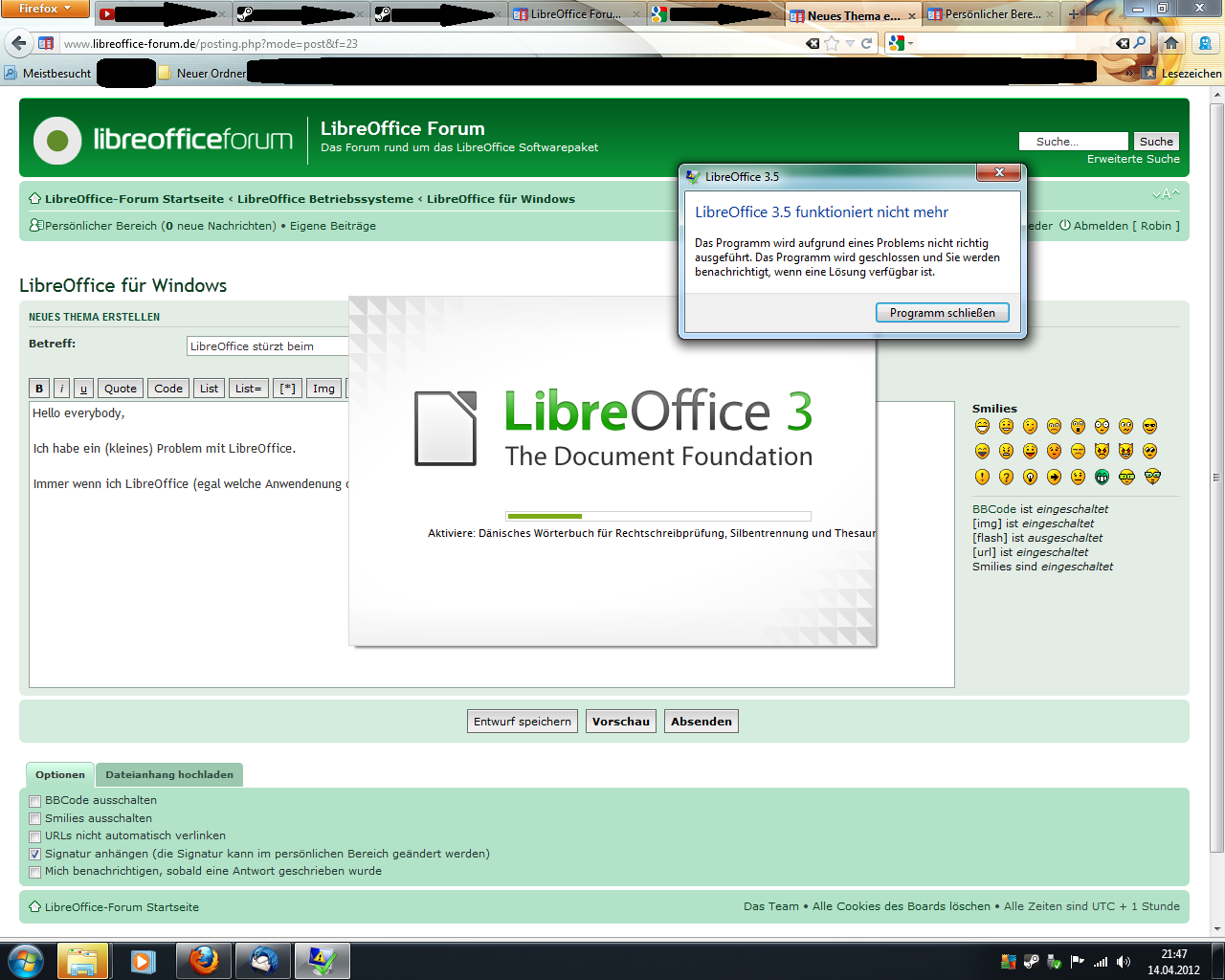

Immer wenn ich LibreOffice (egal welche Anwendenung davon) öffne stürzt dieses beim starten immer, an der selben Stelle, ab. (Siehe Bild Anhang)

- LOoError.png (277.12 KiB) 10201 mal betrachtet

Hallo Robin,
vermutlich war deine vorherige Version älter als 3.4.5,
du hast sie als 3.4.x bezeichnet.
Vermutlich hast du auf der Homepage Versionshinweise nicht beachtet.
3.5 drüber installieren geht nur, wenn vorherige 3.4.5 oder 3.4.6 war,
ältere muss man zuerst deinstallieren.
=> Jetzt würde ich an deiner Stelle außerdem ein neues Benutzerverzeichnis erstellen lassen.

Vielen dank swolf,
es hat tatsächlich am Benutzerverzeichnis gelegen.

Re: LibreOffice stürzt beim immer beim starten ab.
Bei mir lag es tatsächlich an einem korrupten Benutzerverzeichnis:
Das Problem trat auf beim Update von 3.4 auf 3.5 (Windows 7)
C:\Users\username\AppData\Roaming\LibreOffice\3\user
ich habe einfach
alle LibreOffice Instanzen geschlossen
und dann das Benutzerverzeichnis
umbenannt z.B.: C:\Users\heller\AppData\Roaming\LibreOffice\3\user-alt
LibreOffice neu starten - es wird ein neues Benutzerverzeichnis angelegt.
Die alten Templates kann mann dann aus dem alten in das neue Benutzerverzeichnis kopieren
Das war´s
