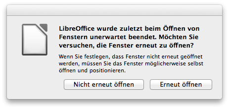

neuerdings erscheint beim Versuch, LO zu starten folgendes Kästchen:
"LibreOffice wurde zuletzt beim Öffnen von Fenstern unerwartet beendet. Möchten Sie versuchen, die Fenster erneut zu öffnen?
Wenn Sie festlegen, dass Fenster nicht erneut geöffnet werden, müssen Sie das Fenster möglicherweise selbst öffnen und positionieren.
Nicht erneut öffnen/Erneut öffnen"
Aber egal ob ich "Nicht erneut öffnen" oder "Erneut öffnen" wähle passiert nichts. LO öffnet sich nicht mehr. Was ist zu tun.
Ich verwende MAC OSX 10.8.1, LibreOffice 3.6.0.4 OOO360m1(Build:104)

- Hier noch die Fehlermeldung:
- LibreOfficeFehler.png (39.63 KiB) 11982 mal betrachtet

Ich vergaß zu erwähnen, dass das Programm hängt, ich es nicht mehr über "Beenden" beenden kann sondern nur noch über den "Sofort beenden" Dialog. Mittlerweile habe ich auch LO neu installiert, aber das schuf keine Abhilfe

Vielleicht passt was bei deinem Benutzerprofil nicht mehr. Wenn du LO neu installierst greift die neue Installation wieder auf dein altes Benutzerprofil zurück.
Setze das Profil mal zurück, wie hier beschrieben: http://wiki.documentfoundation.org/UserProfile/de
Achtung deine Einstellungen bei LO gehen verloren. Evtl. hilft das ja!

ich hatte alles schon deinstalliert, Benutzterprofile usw. gelöscht und neu installiert. Jetzt geht es wieder.

Du must ~/Library/Saved Application State/org.libreoffice.script.savedState löschen (was wahrscheinlich beim deinstallieren automatisch gemacht wird)
