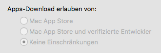

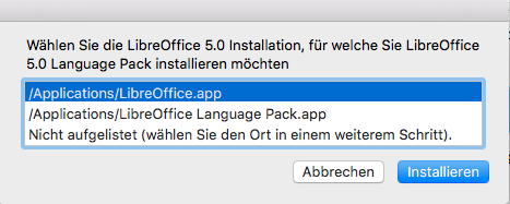

Vielen Dank an alle Mitdenker und Helfer.
Nachdem ich nun einem Tipp gefolgt bin und diesen mit Geduld und Logik gepaart habe, kann ich nun endlich ERFOLG verkünden. Das Interface steht nun auf "DEUTSCH".
Liebe MAC-User, solltet ihr ähnliche Probleme mit dem Programm LO haben, mache ich euch Mut durchzuhalten und hier im Forum Fragen zu stellen. Jetzt kann ich endlich sagen: Es lohnt sich! LibreOffice ist MAC-fähig...
Meine Vorgehensweise:
1. Programm LibreOffice schließen
2. Systemeinstellungen > Sicherheit > Allgemein > dann aktivieren von "Keine Einschränkungen"
2. Sprachpaket-dmg starten („LibreOffice Language Pack“ ist ein aus dem Internet geladenes Programm. Möchten Sie es wirklich öffnen?) - Mit "Öffnen" bestätigen
3. Fenster "Willkommen beim LibreOffice 5.0 Language Pack Installationsassistenten" - Mit Installieren bestätigen
4. /Applications/LibreOffice.APP auswählen - mit Installieren bestätigen
Mit dieser Installation werden bereits installierte Versionen von LibreOffice aktualisiert
Das könnte einen Moment dauern.
Die Einstellungen im System:
!!! Bitte nach erfolgter Installation wieder rückgängig machen !!! >>> Sicherheitsrisiko...
