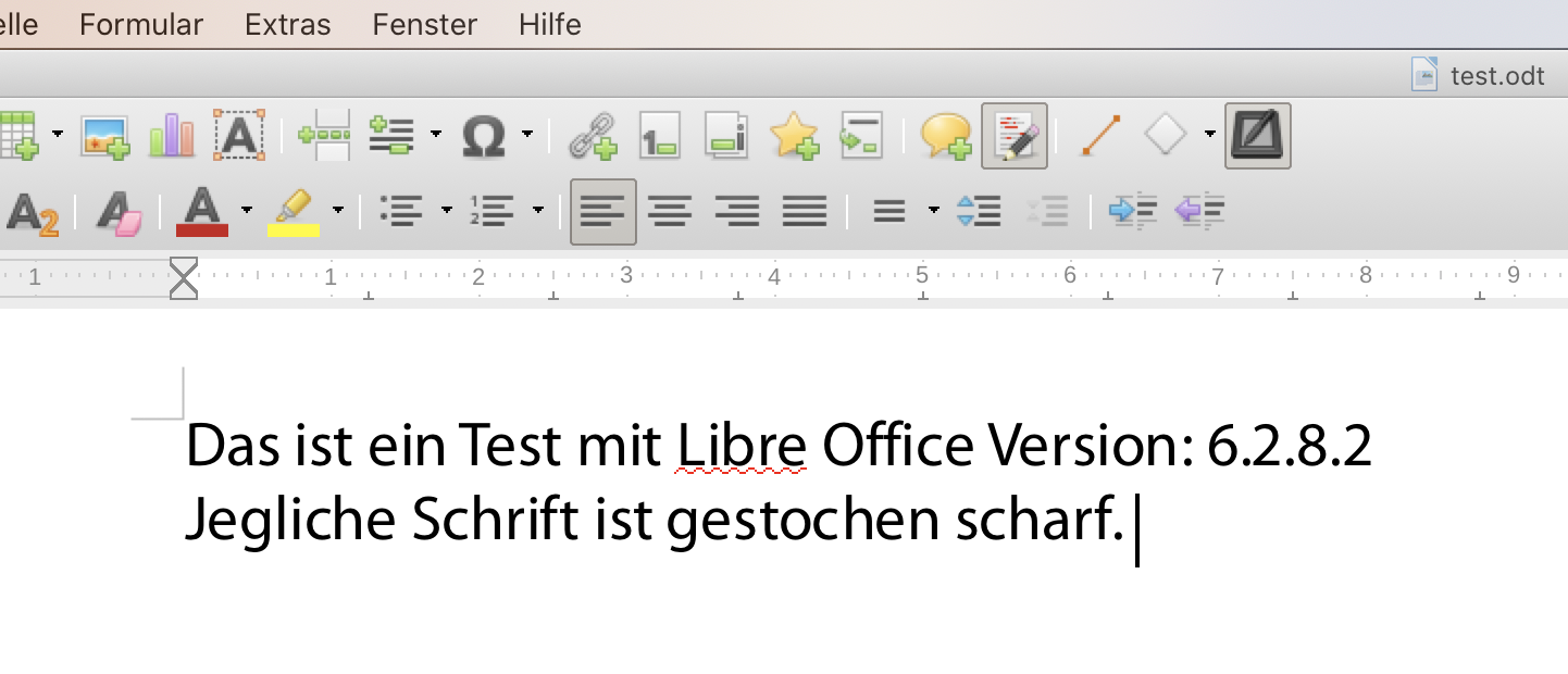

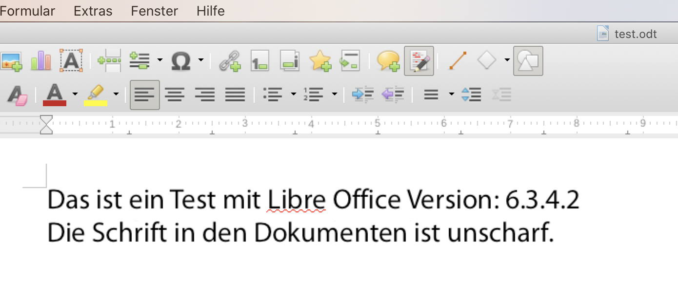

Beitrag von Johannes0815 » Sa 25. Jan 2020, 16:29
iMac macOS 10.15.2 (19C57) Catalina
LO Version 6.3.4.2 (Beta)
die Schrift in den Dokumenten ist seit der Version 6.3.4.2 unscharf (verschwommen). Bei Version 6.2.8.2 war die Schrift noch gestochen scharf - Siehe Screenshot-Vergleich anbei. Wenn man das Bild vergrößert sieht man den Effekt es noch besser.
Nebeninfo: Die Schriftartglättung (Rendering, AntiAliasing) ist deaktiviert - siehe Screenshot.
Gibt es hierfür noch eine gesonderte "neue" Einstellungsmöglichkeit?
Wenn nicht -> Programmierteam: Bitte unbedingt bereinigen, denn so kann ich nicht arbeiten ... :(
Vielen Dank im Voraus!
LG, Johannes

aeppler
Beiträge: 10
Registriert: So 14. Apr 2013, 12:00
Re: Schriften in Dokumenten unscharf (verschwommen) seit Version 6.3.4.2 (Beta)
Beitrag von aeppler » So 9. Feb 2020, 11:05
Hallo Zusammen,
bei LO 6.4.0 unter macOS 10.14.6 leider das gleiche Problem.
Schade
Also wieder zurück zu 6.2.8
aeppler
Beitrag von aeppler » Do 19. Mär 2020, 06:58
Laut den Entwicklerforen soll ab Version 6.4.2 soll das Problem behoben sein.
Ich habe mir die Vorabversion hier runtergeladen:
https://de.libreoffice.org/download/dow ... .2&lang=de
Und in der Tat: alles scharf unter macSO 10.14.3
Johannes0815
Beiträge: 3
Registriert: Sa 25. Jan 2020, 16:06
Beitrag von Johannes0815 » Fr 20. Mär 2020, 10:39
Ich verwende nun Version: 6.4.2.1 und habe KEIN Problem mehr. Alles gestochen scharf, wie zuvor 8-)
aeppler
Beiträge: 10
Beitrag von aeppler » Do 26. Mär 2020, 16:40
In der 6.4.2.2 auch alles scharf.
retep115
Registriert: Do 7. Jan 2021, 15:23
Beitrag von retep115 » Do 7. Jan 2021, 15:33
Lösung für verschwommene Schrift am MacBook etc.:
Die Mac-APP Terminal im Launchpad 2. Seite starten.
Eingabe am Kursor wie unten mit Leerzeichen:
default -currentHost write -g AppleFontSmoothing -int 0
Dann Neustart.
Apple Standard ist -int 2. Der Bereich kann von 0 bis 3 variiert werden.
