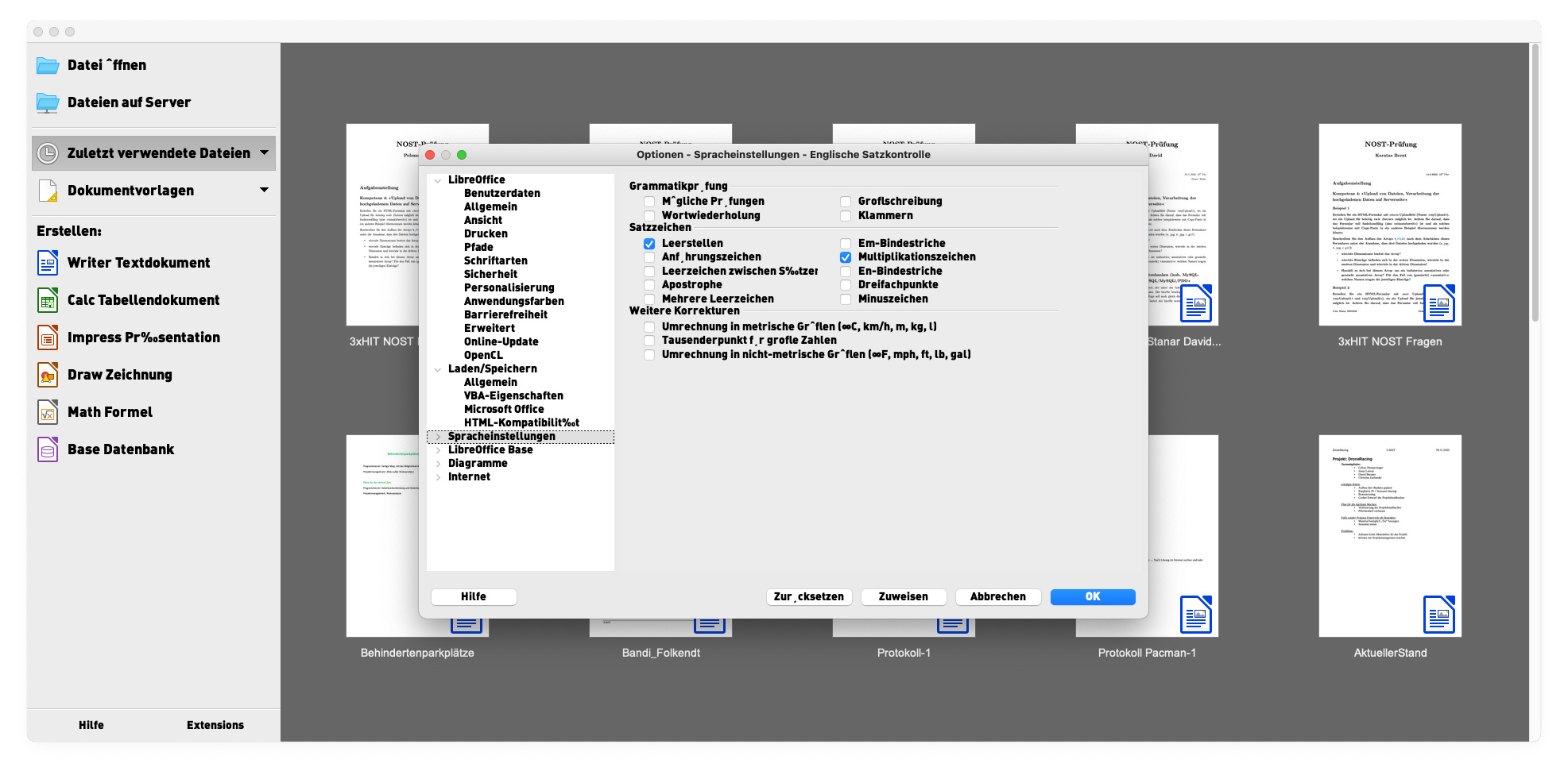

hat noch jemand das Problem, dass in den Fenstern von Libre die Schriften fett und ohne Umlaute dargestellt werden (siehe Anhang)?
Ich arbeite unter MacOS 11.0.1 Big Sur.

GELÖST: das Problem bestand in der Auswahl der Sprache: hier darf bei "Benutzeroberfläche" nicht "Standard ..." stehen, sondern es muss eine konkrete Sprache ausgewählt werden (auch wenn diese ident mit der Standardsprache ist).
