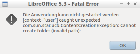

eine nach dieser Anleitung https://wiki.documentfoundation.org/Ins ... tzerprofil erstellte Parallelinstalation
~/bin/lo/lo53/LibreOffice_5.3.0.3_Linux_x86_deb/DEBS/install/opt/libreoffice5.3/program/soffice --safe-mo
gibt mir folgende Fehler
[Java framework] Error in function createSettingsDocument (elements.cxx).
javaldx failed!
Warning: failed to read path from javald
und
Dann hängt das Programm, ohne dass ein Fenster erscheint.

vielleicht (!) ist es ein Rechteproblem, ich installiere parallel immer im Home-Verzeichnis und habe bisher noch nicht erlebt, dass große Probleme auftraten (auch bei 5.3. RC nicht).
Vielleicht tust du das mal auch, wenn's klappt, wäre der Tipp okay.
Im Übrigen frage ich mich, wieso du nicht nach /opt installiertest, wäre in dem Fall vielleicht angemessener, da Version 5.3.0.3 vermutlich nicht deine Produktivversion für Office ist?
Und ja, welches Linux (DEB gibst du schon an), welches "Flavour"? U.U. wären hier die Ubuntu- oder Linuxmint-Foren auch noch interessante Stellen, wo man nachfragen könnte (jeweils mit Verweis auf Originalbeitrag).

Meinst Du direkt in ~? Das wollte ich vermeiden, um das nicht mit Dateien zuzupflastern. Da ich ein Unterverzeichnis von ~ in dem ich dieselben Rechte habe - verwende, sollte sich das aber doch nicht von einer Installation direkt im Homeverzeichnis unterscheiden.
miesepeter hat geschrieben:Im Übrigen frage ich mich, wieso du nicht nach /opt installiertest, wäre in dem Fall vielleicht angemessener, da Version 5.3.0.3 vermutlich nicht deine Produktivversion für Office ist?
Möglicherweise doch. Deine meine jetzige Produktivversion, das heißt die mit der Distribution mitgelieferte, leidet anscheinend unter einem Bug http://www.libreoffice-forum.de/viewtop ... =5&t=17283 der untragbar ist.
miesepeter hat geschrieben:Und ja, welches Linux (DEB gibst du schon an), welches "Flavour"?
Lubuntu 16.10. Die LibreOffice-Webseite hat mir automatisch die richtigen Pakete angeboten.

Basilisk hat geschrieben:Meinst Du direkt in ~? Das wollte ich vermeiden, um das nicht mit Dateien zuzupflastern. Da ich ein Unterverzeichnis von ~ in dem ich dieselben Rechte habe - verwende, sollte sich das aber doch nicht von einer Installation direkt im Homeverzeichnis unterscheiden.
Es wäre eben einen Versuch wert, ist ja nur ein Ordner mit von ca. 1 GB (LO 52 hatte noch 850 MB, LO 5.3RC schon 1,3 GB, bin gespannt, wann das TB für LO erreicht sein wird...).
Und wenn's im Home-Ordner läuft, dann kannst du's ja umkopieren. Der Vorteil der parallelen Installation ist ja, dass so wirklich die meisten benötigten Dateien, auch wenn doppelt aufgebracht, innerhalb eines Ordners vorhanden sein sollten. Gibt's nach dem Umkopieren Schwierigkeiten, dann läge es wo anders... Du hast ja hoffentlich beachtet, dass bereits vor dem Start des parallel installierten LO die bootstraprc-Datei geändert werden muss, da sonst falsche Werte aus der bisherigen Installation übernommen werden können?
Basilisk hat geschrieben:nach dieser Anleitung https://wiki.documentfoundation.org/Ins ... tzerprofil erstellte Parallelinstalation
Ich habe mir aus dieser Seite meine eigene Installationsanleitung gebastelt, ein ausführbares Skript dazu getan und komme in wirklich sehr kurzer Zeit zu meinem Ziel. Guckst du mal hier zur Info:
