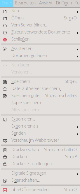

Nach dem Ändern meiner Systemschriftart (die über eine größere Zahl an Schriftschnitten verfügt) wird diese in allen von mir verwendeten Programmen korrekt dargestellt, außer in LibreOffice. LibreOffice wählt als Menüschriftart, aus welchem Grund auch immer, den Schriftschnitt "ultra thin" anstatt "thin". So kann ich den Text kaum lesen...
Screenshots:
  • Falscher Schriftschnitt in LibreOffice
  • richtiger Schriftschnitt (im Startmenü)
Wenn ich testweise die Systemschriftart auf eine Schriftart mit eher "üblichen Schnitten" ändere, z.B. auf Arial, sieht die Schrift im LibreOffice-Menü wieder gleich aus wie im restlichen System.
Nun hoffe ich, dass es eine Möglichkeit gibt, für LibreOffice manuell eine von der Systemschriftart abweichende Schriftart einzustellen. Das wäre für mich ein brauchbarer Workaround. Alternativ freue ich mich natürlich auch über eine Möglichkeit, LibreOffice dazu zu bewegen, den tatsächlich ausgewählten Schnitt der Systemschriftart zu verwenden. Weiß jemand von euch, ob das möglich ist?

Welchen Desktop verwendest Du?
Unter KDE gibt's manchmal (u.a. themenabhängig) Probleme mit der Oberfläche. Z.b. kann man manchmal die Tooltips nicht sehen, Abhilfe bringt hier die Cursorgröße in der gtk-config einzustellen: lokal z.B. ~/.config/gtk-3.0/settings.ini oder systgemweit: /etc/gtk-3.0/settings.ini
Ein "gtk-cursor-theme-size = 16" behebt das Problem. Evtl. gibt's so was auch für den Schriftschnitt...

Ich verwende KDE Plasma 5. In der settings.ini ist nochmals eine andere Schriftart hinterlegt... ich werde trotzdem mal prüfen, ob ich auf ähnlichem Weg etwas erreichen kann.
Änderung: Leider bin ich auf diese Art nicht weitergekommen. Änderungen der Schriftart, die in der settings.ini hinterlegt ist, wirken sich zwar in manchen Programmen aus, in LibreOffice sehe ich aber keine Änderung. Anstatt die Datei mit einem Texteditor zu bearbeiten kann man übrigens auch die grafische Benutzeroberfläche verwenden: Unter Systemeinstellungen / Erscheinungsbild / Anwendungs-Stil sind die entsprechenden Einstellungen zu finden.

Für die Nachwelt: In LibreOffice 6.3.3.2 tritt das Problem nicht mehr auf.
