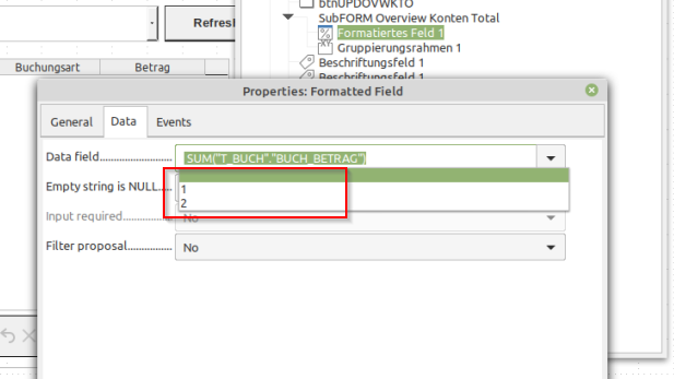

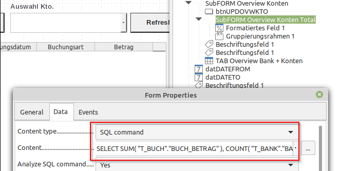

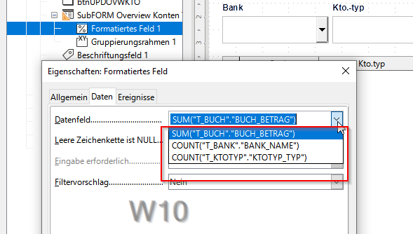

Bin gerade dabei Linux (Mint)als Alternative zu W10 zu testen. Habe unter W10 eine LO Base DB erstellt, welche dort einwandfrei funktioniert. Beim Gebrauch unter Mint funktioniert die Anbindung von (kalkulierten?) Feldern an Form-Kontrollelemente (z.B. formattiertes Feld) nicht. Das Kontrollelement befindet sich auf einem Subform, welches als Datasource ein SQL-Statement hat. Das SQL-Statement funktioniert unter Mint (Aufruf aus Form-Properties über Query-Editor + Run Query => angezeigte Tabelle mit kalkulierten Feldern ist korrekt).

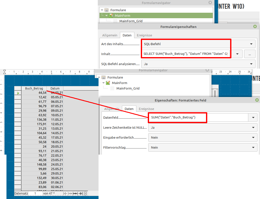

ich habe mir eine kleine .odb gebaut, in der ein Formular eben auch über ein SQL-Statement gefüllt wird, läuft sowohl unter W10 als auch unter Linux Mint. Beispiel anbei.
D.h., nach meiner Einschätzung muss es dann an deiner Installation liegen.

Allerdings konnte ich das Problem mit den kalkulierten Feldern noch nicht lösen. Wahrscheinlich stimmt der Hinweis, dass es irgendwas mit der Installation zusammenhängt. Allerdings läuft LO sonst ohne Probleme. Java ist installiert/aktiviert (Ubuntu 11.0.11). Habe auch über Synaptic alle für LO verfügbaren Pakete installiert. Bin mir nicht sicher, was bei LO Base unter Extras-Optionen-LO Base-Verbindungen gemeint ist. Dort habe ich 'Verbindungen aufbewahren' aktiviert, allerdings sind bei allen Treibern(?) das Pool-Flag auf 'Nein'.
