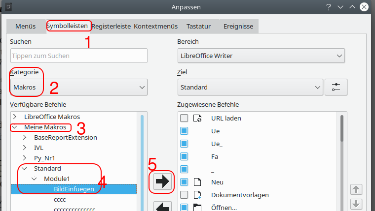

Wenn Du auf eine Symbolleiste mit der RECHTEN Maustaste klickst kommt ein Kontxtmenü, da gibt's irgendwo weit unten den Punkt "Symbolleiste anpassen". Damit kannst Du dieser Symbolleiste eine Schaltfläche hinzufügen.
Dort dann so vorgehen:
mit Klick auf den Hinzufügen-Pfeil bekommst Du in der Symbolleiste eine neue Schaltfläche, beim Klick auf die Schaltfläche wird das Makro ausgeführt.
Speichere den Scan dann irgendwo und ruf' mit ebendieser URL das 2. Makro auf, wobei Du statt sUrl dann den Pfad und Dateinamen schreibst: Z.B."/tmp/neuesBild.jpg"
g
