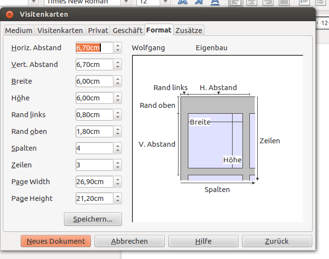

Die Version ist bei mir : LibreOffice 3.5.7.2 . Dann zu meinen Schwierigkeiten: Der Abstand von den einzelnen Etiketten oder Visitenkarten kann doch ganz gering sein, also z. B. 0,4 cm. Nehmen wir an Breite = 7cm und Höhe 3,6cm , dann hat man doch die große Schwierigkeit, diese Maße überhaupt in das Formular zu bekommen. Tippe ich diese Maße ein, so springt es sofort wieder in das vorgegebene. Ich habe da ein Screenshot beigefügt, daran könnt Ihr doch sicher sehen, dass ich da schon richtig vorgehe, oder ? mache ich da etwas falsch?
Gruß wolfgangti

Du musst einfach die Reihenfolge bei der Maßeingabe beachten. Die Horiz./Vertk. Abstände müssen vor Eingabe von Breite/Höhe größer oder zumindest gleich groß sein als diese. Solange du für den horiz. Abstand nur 6,70 cm eingegeben hast, kannst du keine Breite von 7,00 cm eingeben.wolfgangti hat geschrieben:Der Abstand von den einzelnen Etiketten oder Visitenkarten kann doch ganz gering sein, also z. B. 0,4 cm. Nehmen wir an Breite = 7cm und Höhe 3,6cm , dann hat man doch die große Schwierigkeit, diese Maße überhaupt in das Formular zu bekommen. Tippe ich diese Maße ein, so springt es sofort wieder in das vorgegebene

Hallo, ich danke Euch sehr für Eure Hilfe. Durch Euch habe ich jetzt bessere Etiketten und Visitenkarten hinbekommen. Nochmals vielen Dank. Gruß wolfgangti
