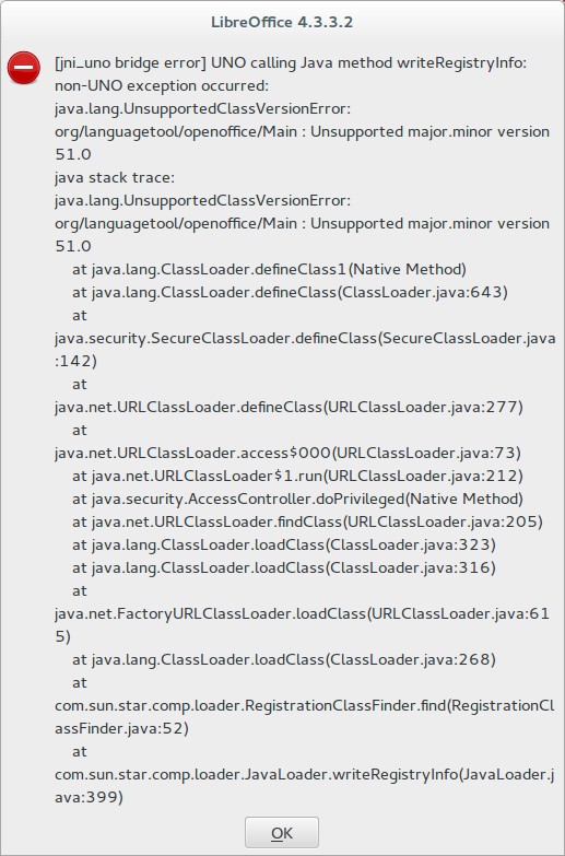

Hallo, ich nutze LibreOffice Version: 4.3.3.2, beim Versuch den LanguageTool 2.7 zu aktivieren bringt er eine ERROR-Meldung:
[jni_uno bridge error] UNO calling Java method writeRegistryInfo: non-UNO exception occurred: java.lang.UnsupportedClassVersionError: org/languagetool/openoffice/Main : Unsupported major.minor version 51.0
java stack trace:

Leider kann ich damit nichts Anfangen!
Kann mir jemand bitte helfen?

- Meine Error-Meldung
- LibreOffice 4.3.3.2_005.jpg (109.65 KiB) 8404 mal betrachtet

Mit welcher Java-Version ist dein Rechner bestückt? Benötigt wird Java 7 in der 32-Bit-Version. Aktuell ist 1.7.0_71. → https://www.java.com/de/download/manual_java7.jsp

ich habe Ubuntu 14.04 mit einer GNOME Oberfläche und Java-Version ist 1.7.0_72.

Dasselbe Problem mit OpenSuse 13.2. Installiert ist Java 1.70._71 OpenJDK. Auch andere Extensions sind betroffen, darunter - für mich besonders fatal - Zotero.

Hast Du den Hinweis von lorbass beachtet ?lorbass hat geschrieben:Benötigt wird Java 7 in der 32-Bit-Version. Aktuell ist 1.7.0_71.

Habe den Hinweis gelesen, und ja, die 32-bit Version ist installiert.

Und LibreOffice, welche bit-Version?
Für Linux gibt es LibreOffice 32- und 64-bit. Java muss die selbe bit-Version sein.
Auch wenn Java passt, ist es bei dir auch ausgewählt und aktiviert in Extras-Einstellungen-Java?

Ja, Java ist aktiviert in Extras-Einstellungen.
Die Meldung mit der die LT- Installation abbricht ist die folgende:
(com.sun.star.uno.RuntimeException) { { Message = "javaloader error - could not find class com/sun/star/comp/loader/JavaLoader", Context = (com.sun.star.uno.XInterface) @0 } }Re: LO mit LanguageTool 2.7
ja, weil du aber schreibst
Wenn du meinst, dass Betriebssystem, LibreOffice und Java die selbe bit-Version halben,
muss man weiter versuchen, das Problem einzukreisen.
Funktioniert Java bei dir sonst, zum Beispiel für Briefassistenten (Writer-Datei-Assistenten..)?
Vielleicht hilft dir der Hinweis auf libreoffice-java-common http://wiki.ubuntuusers.de/LanguageTool
Ich möchte ungern bohren, aber ist dein Betriebssystem 32-bit? LibreOffice 32-bit?
scheint es, dass etwas mit Java grundsätzlich nicht stimmt.Auch andere Extensions sind betroffen,
