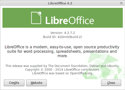

Hallo Hazel,
gute Idee, werd ich mal probieren. Erstmal werd ich Openoffice parallel dazu installieren.
Hier noch meine Libreoffice Versionsnummer:
Grüße
ifconfig
