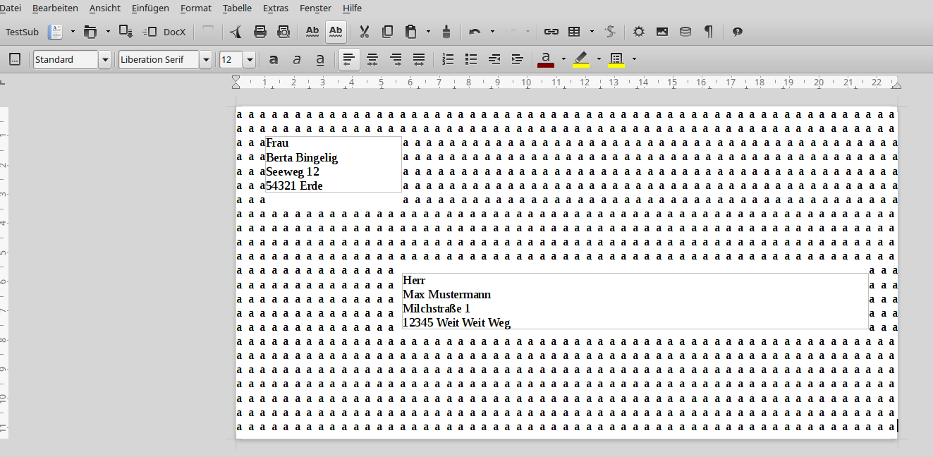

Re: Briefumschlag-Assistent für DL-Umschlag macht Probleme
so was wie im Anhang ersichtlich - es geht darum hersuazufinden ob alle "a" gedruckt werden, oder ob der Drucker was abschneidet (dann wär's ein Drucker(treiber)-problem). Wenn alle "a" drauf sind, liegt der Fehler im Absender-Textrahmen.
Übrigens: der Adressat ist lt. Norm nicht so wie im Assistenten vorgegeben unten rechts, sondern unten links.
- Beispiel.png (54.54 KiB) 8255 mal betrachtet
