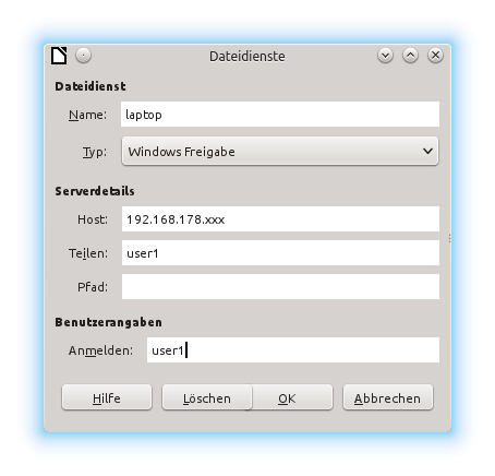

Hallo, vielen Dank fürs Lesen vorab:
Frage:
Zugriff auf Windows-Freigabe schlägt fehl. Da owncloud per webdavs geklappt hat, gehe ich davon aus, dass das häufigere
smb-Protokoll besser unterstützt wird und der Fehler vor dem Bildschirm sitzt. Was mache ich also falsch?
Das klappt:
im Dolphin würde der Zugriff so aussehen:
smb://user1:pwuser1@192.168.178.xxx/user1/Dokumente
Das klappt nicht:
Auszufüllen sind:
Serverdetails:
Host: 192.168.178.xxx
Teilen: user1
Pfad:
Benutzerangaben:
user1
Besten Dank noch einmal! Ich bin gespannt welchen Fehler ich gemacht habe.

.. ich tippe mal auf Kubuntu?
schau' evtl. da mal nach:
http://wiki.ubuntuusers.de/Samba_Client_KDE/
Nachdem Dolphin funktioniert, schätze ich dass Du in dem Verbindungsfenster unter "Pfad" /user1/Dokumente/ oder /user1/Dokumente oder /user1/ oder /user1 oder / angeben musst.

Hallo gogo, vielen Dank für Deine Antwort. Zu den OS: Es handelt sich um 2xUbuntu 14.04 server.
Auf beiden Systemen ist KDE als Desktopvariante eingerichtet.
Ich habe die mir eingefallenen Angaben gemacht. Vielleicht kannst Du ja konkreter werden, da
ich es leider bisher noch nicht geschafft habe.
Hat denn dieses Feature noch niemand ausprobiert oder ist das eher eine Frage für das englische Forum?
Vielen Dank, es würde mir wirklich helfen, dann müsste ich nicht dauerhaft eine smb-Freigabe mounten.
Danke Euch!

Beitrag von gogo » Di 12. Jan 2016, 10:59
wie rufst Du denn dieses Fenster auf? Normalerweise werden Ordner in Deinem Dateisystem eingebunden und Du kannst dann direkt drauf zugreifen, Wenn's im Dolphin klappt, leg' Dir da einfach ein Lesezeichen für den Ordner an, dann kannst Du über alle "Speichern-" oder "Öffnen-Dialoge" zugreifen.
