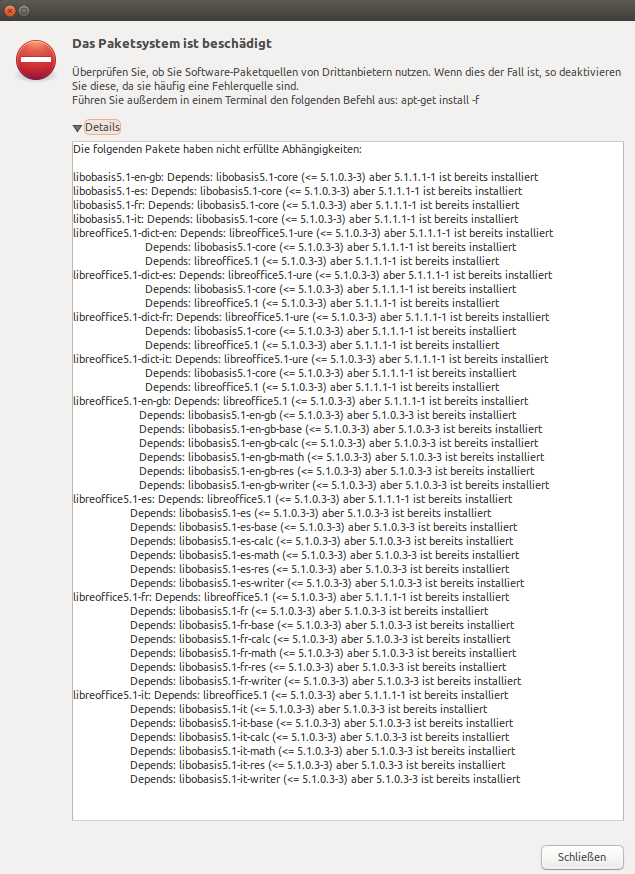

Gerne möchte ich fragen wie ich die Abhängigkeiten umgehe. Ich habe jetzt das Problem das ich Libo 5.1.1.1 installiert habe, aber diverse dict für 5.1.0.3. Jetzt meckert die Ubuntu Paketverwaltung von Ubuntu wegen der Abhängigkeiten.
Kennt sich da jemand aus?
Vielen Dank :D

Wie genau hast Du denn die LO 5.1.0.3 deinstalliert (purge?), bevor Du die 5.1.1.1 installiert hast?
Ansonsten könnte es evtl. funktionieren wenn Du mit "sudo apt-get install -f" mal die Installation abschließt.

Beitrag von ecuadorguayaquil » Mo 22. Feb 2016, 18:15
Danke für die Antwort Gogo
Wenn ich die "sudo apt-get install -f" eingebe, will er mir die dict etc. alle deinstallieren, aber die Module welche nicht 5.1.1.1 sind habe ich installiert weil ich keine Entsprechung gefunden hatte, deshalb sind diese 5.1.0.3.
Daraus schliesse ich das wenn ich "sudo apt-get install -f" anwende, werde ich dann die entsprechenden Module nicht mehr haben?
Ich habe alle *.deb Dateien von der LO Seite heruntergeladen, sowie von deren Extension Page.
Die 5.1.0.3 als Paket hatte ich nie installiert, ich hatte die 4.2.x Version.
Vielen Dank

Du musst LO komplett deinstallieren BEVOR Du die neue Version aufspielst:
Dieses Script habe ich für die damals runtergeladenen tars (...4.0.4_Linux_x86...) verwendet - Dateinamen und Pfade anpassen, dann müsste es noch funktionieren:

Die Sequenz apt-get update >> install -f >> update >> autoremove ... kannst Du vermutlich auch weglassen - schaden wird's nicht.

Beitrag von ecuadorguayaquil » Di 23. Feb 2016, 19:22
Hallo gogo
Nun habe ich das Problem wahrscheinlich gelöst, auch wenn ich wohl irgendetwas nicht ganz sauber deinstalliert habe.
Wie verhält es sich eigentlich mit den Repositories?
Habe nun etwas auf der Libre Office Homepage herausgefunden, wenn man die Sprache des Language Packs wechselt um ein zusätzliches zu installieren, wird man ohne das es auffällt auf die alte 5.0.3 Version falsch verlinkt, deshalb dachte ich das es noch gar keine neueren Languagepacks gibt. Aber als ich dann die Version bei jeder Sprache wieder neu auf 5.1.1.1 und Linux sowie auf Deb geändert hatte, siehe da lädt es auch jedes Sprach- und Hilfepacket als 5.1.1.1 herunter. Da habe ich anschliessend alle .0.3 Versionen deinstalliert, sowie anschliessend alle 5.1.1.1 Sprach und Hilfepakete installiert.
Jetzt funktioniert die Packetverwaltung wieder ordentlich.
