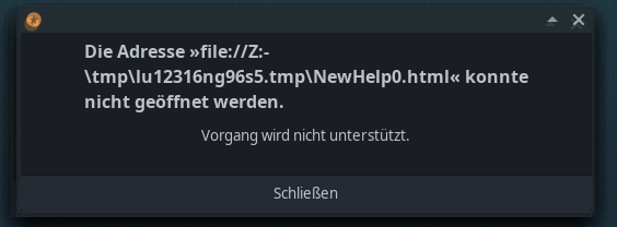

Ich verwende unter Manjaro das Arch-Paket LibreOffice 6.3.5-1 und das zugehörige deutschen Sprachpaket. Seit dem letzten Update auf diese Version funktioniert die Offline-Hilfe nicht mehr. Weder die Taste F1 noch die Menüs in Writer oder Calc zeigen die Hilfe an.
Wenn ich die Anwendung nach vergeblichem Hilfeaufruf beende, wird eine Meldung angezeigt, die nach Wine aussieht aber mir unverständlich bleibt. (Anlage)
Das Verzeichnis mit den Hilfedateien /usr/lib/libreoffice/help/de/ und weitere Unterverzeichnisse existiert, aber es wird offenbar nicht gefunden.

Der Browser - Chromium - findet nach Eingabe von file:///usr/lib/libreoffice/help/de/text/ die nachgeordneten Verzeichnisse wie sbasic, scalc ... Man kann sich von dort sich zu den html-Dateien durchklicken, die dann auch im Browser angezeigt werden. Es scheint also so zu sein, dass der Browseraufruf aus LO heraus bei mir nicht richtig fuktioniert.
