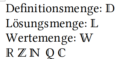

als Mathematiker brauche ich öfters die Mengensymbole:
setR setq setn setZ -> siehe Bild.
Das funktioniert gut, leider warte ich schon lange auf die analogen Symbole:
setD setW setL.
Hat da jemand eine bessere Lösung als z.B. IL hintereinander? Oder kann jemand mal dazu die "richtigen LO Entwickler" ansprechen?
vg Speedy-10

STIX Fonts könnten deine Freunde werden...
M.W. entwickeln die keine Fonts, sondern eben das Büroprogramm. Wie kommst du drauf?!

Ok habe was gefunden mit LinuxLibertine:
• Zuerst im Terminal installieren:
sudo apt-get install fonts-linuxlibertine
• PC neu booten
• In LibreOffice:
Einfügen > Sonderzeichen > Schriftart: Linux Libertine O > ziemlich weit unten Zeichen suchen
• https://numbertext.org/linux/
