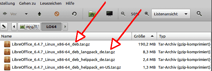

Neuinstallation (Version 6.4.7.2)
Wenn ich die entsprechenden Installations-Dateien herunterlade, dann entpacke ich sie in einem Verzeichnis und arbeite dann mit dem Terminal weiter... Einzelne DEB-Dateien anzuklicken ist hierbei völlig sinnlos! Der Terminal-Befehl für die Installation lautet wie folgt:
sudo dpkg -i *.deb
