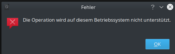

Ich habe Kubuntu KDE 20.04.2 und LibreOffice 7.1.1.2 und ein Synology Nas DS214Play.
Das Problem ist wenn ich in calc oder writer auf Datei und dann den Ordner auf dem NAS die Datei öffne kommt diese Meldung siehe das Bild.
Und wenn ich im Dolphin direkt die Datei öffne das klappt aber nicht in LibreOffice.
Warum Funktioniert es nicht, oder muss ich in LibreOffice was ändern in den Einstellungen?.
- fehler.png (11.11 KiB) 9601 mal betrachtet

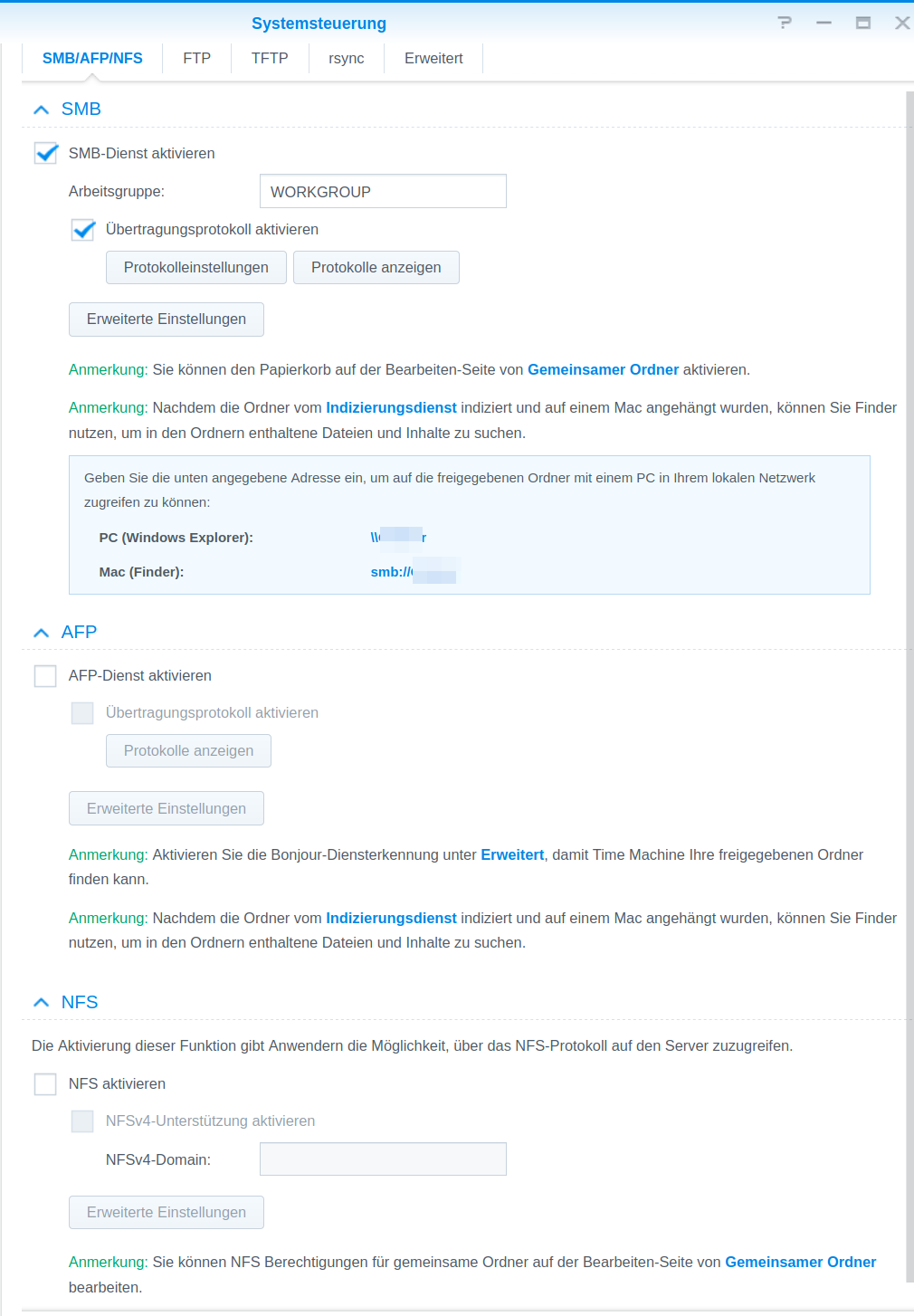

wie ist denn die Freigabe am NAS? NFS?
g
Re: LibreOfice öffnet keine Datei auf dem Nas

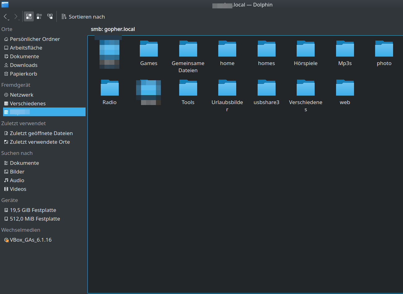

@gogo über smb://name muss ich in Dolphin eingeben dann muss ich mein Benutzer, Passwort eingeben.
Bei LibreOffice steht das hier. wie gehe ich da am Besten vor?.
- smb.png (163.09 KiB) 9590 mal betrachtet

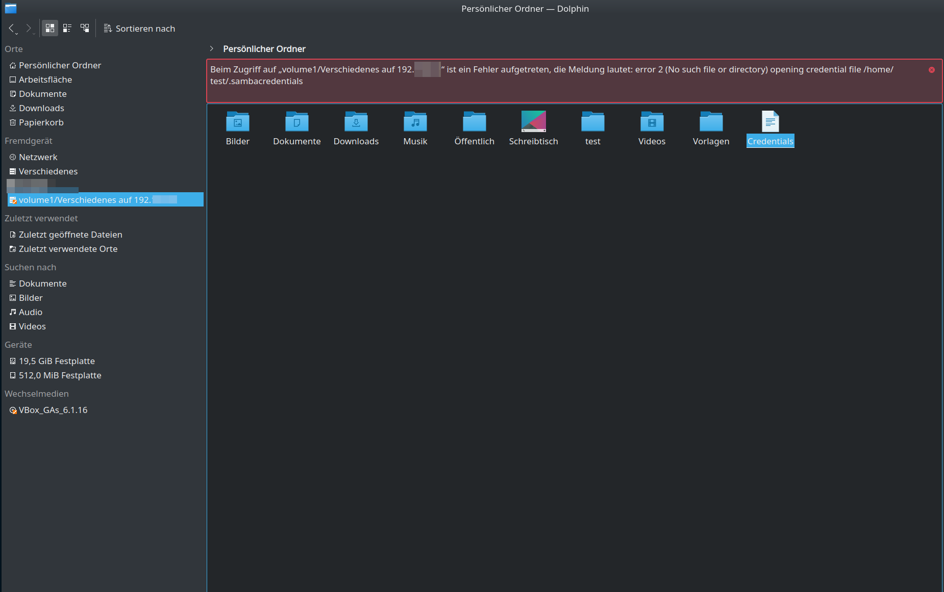

Ich habe im Dolphin den Server mit smb://Name aufgerufen soweit gut dann den Server, den Ordner Rechtsklick orte hinzugefügt in Kubuntu KDE wie man im Bild sehen kann.
Warum sollte man es in der fstab eintragen geht auch so.
Warum kann LibreOffice trotzdem die Datei nicht öffnen wenn man Zugriff auf das Nas hat.
