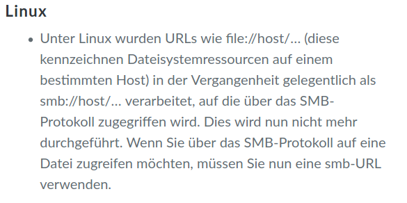

Ich habe Kubuntu KDE 20.04.2 und LibreOffice 7.1.1.2 und ein Synology Nas DS214Play.
Das Problem ist wenn ich in calc oder writer auf Datei und dann den Ordner auf dem NAS die Datei öffne kommt diese Meldung siehe das Bild.
Und wenn ich im Dolphin direkt die Datei öffne das klappt aber nicht in LibreOffice.
Warum Funktioniert es nicht, oder muss ich in LibreOffice was ändern in den Einstellungen?.

@gogo über smb://name muss ich in Dolphin eingeben dann muss ich mein Benutzer, Passwort eingeben.
Bei LibreOffice steht das hier. wie gehe ich da am Besten vor?.

Ich habe im Dolphin den Server mit smb://Name aufgerufen soweit gut dann den Server, den Ordner Rechtsklick orte hinzugefügt in Kubuntu KDE wie man im Bild sehen kann.
Warum sollte man es in der fstab eintragen geht auch so.
Warum kann LibreOffice trotzdem die Datei nicht öffnen wenn man Zugriff auf das Nas hat.

Auf Samba-Freigaben kannst Du meines Wissens nach nicht per "Datei/Vom Server öffnen ..." zugreifen. Zumindest wird dafür kein Protokoll angeboten.
Prinzipiell solltest Du bei Samba und NFS auf Ebene des Betriebssystems einbinden. Die Dateien dort verhalten sich dann genau so als wären sie auf Deiner Festplatte. Für Samba schaust Du etwa da nach: https://wiki.ubuntuusers.de/Samba/. Für Dein KDE gibt's dazu noch ein extra grafisches Tool: "Smb4K" https://wiki.ubuntuusers.de/Samba_Client/Smb4K/
Das einfache Einbinden per fstab geht etwa so:
//192.168.xxx.xxx/SAMBA    /mnt/SAMBA                cifs    noauto,users,nofail,username=benutzernameXYZ,password=DeinPW,_netdev    0    0
Beachte, dass Netzlaufwerke tückisch sind. Wenn Du es beim Systemstart einbinden willst, muss es auch verfügbar sein, sonst landest Du da in einem Fehler. Außerdem bietet jeder Server eine andere Rechteverwaltung, und setzt ggf. die Existenz eines Benutzers am Client-System voraus. Schlussendlich haben Server auch ihre eigenen Implementierungen von Dateirechten auf Gruppen und Benutzerebene ... da gibts jede Menge Fallstricke. Vermutlich tust Du Dir mit Smb4K am leichtesten.
