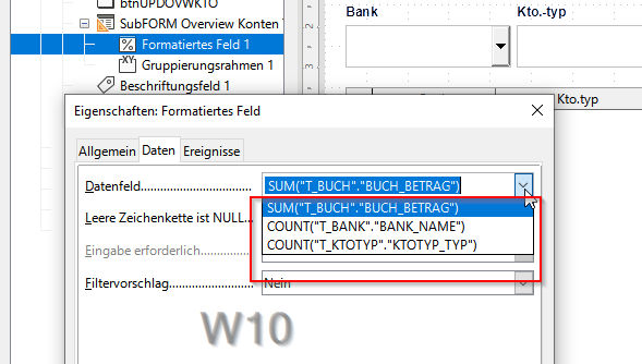

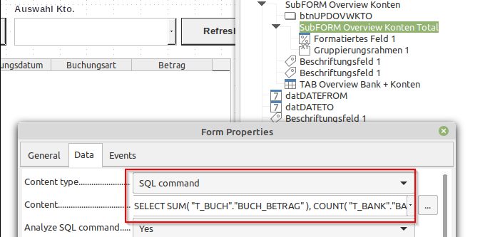

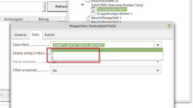

Bin gerade dabei Linux (Mint)als Alternative zu W10 zu testen. Habe unter W10 eine LO Base DB erstellt, welche dort einwandfrei funktioniert. Beim Gebrauch unter Mint funktioniert die Anbindung von (kalkulierten?) Feldern an Form-Kontrollelemente (z.B. formattiertes Feld) nicht. Das Kontrollelement befindet sich auf einem Subform, welches als Datasource ein SQL-Statement hat. Das SQL-Statement funktioniert unter Mint (Aufruf aus Form-Properties über Query-Editor + Run Query => angezeigte Tabelle mit kalkulierten Feldern ist korrekt).

2021-07-06 11_10_49-2021-07-06 11_05_49-Bank Linux.odb _ F_OVW - LibreOffice Base_ Datenbankformular.png (19.66 KiB) 9438 mal betrachtet
2021-07-06 11_09_44-Screenshot from 2021-07-06 10-47-44.png - IrfanView.png (39.68 KiB) 9438 mal betrachtet
2021-07-06 11_06_54-Screenshot from 2021-07-06 10-50-19.png - IrfanView (Zoom_ 1632 x 918).png
2021-07-06 11_06_54-Screenshot from 2021-07-06 10-50-19.png - IrfanView (Zoom_ 1632 x 918).png (40.71 KiB) 9438 mal betrachtet

Allerdings konnte ich das Problem mit den kalkulierten Feldern noch nicht lösen. Wahrscheinlich stimmt der Hinweis, dass es irgendwas mit der Installation zusammenhängt. Allerdings läuft LO sonst ohne Probleme. Java ist installiert/aktiviert (Ubuntu 11.0.11). Habe auch über Synaptic alle für LO verfügbaren Pakete installiert. Bin mir nicht sicher, was bei LO Base unter Extras-Optionen-LO Base-Verbindungen gemeint ist. Dort habe ich 'Verbindungen aufbewahren' aktiviert, allerdings sind bei allen Treibern(?) das Pool-Flag auf 'Nein'.
