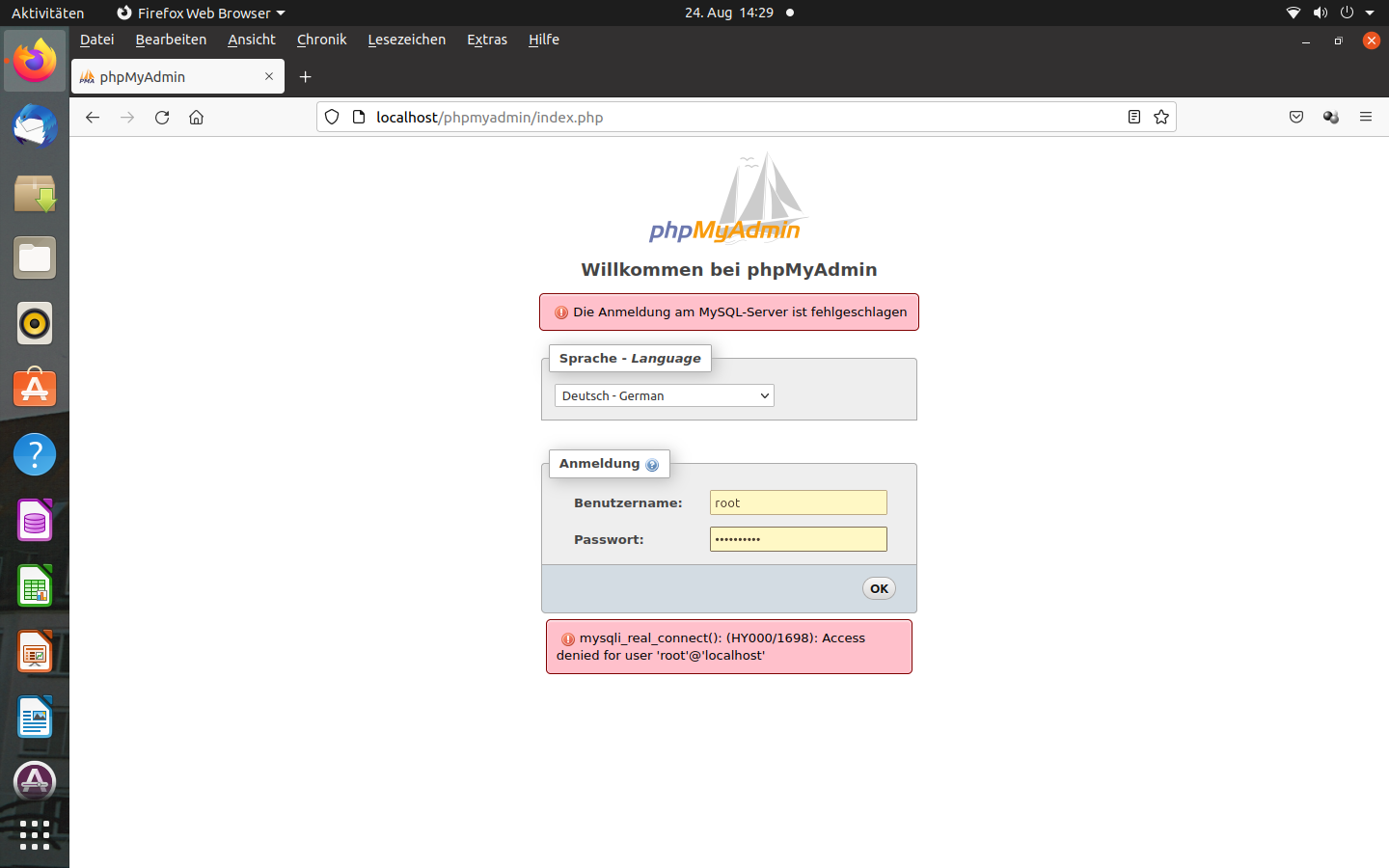

wolfgangx2y
- Beiträge: 28
- Registriert: Do 28. Nov 2013, 18:34
Re: Nach Neuinstallation von Ubuntu lässt sich PHPmyamin nicht starten
jetzt bin ich hier mit meinen Bemühungen: Ich tippe in die Adresszeile des Browsers : localhost/phpmyadmin und ich tippe Passwörter, die ich schon hatte. Leider seht Ihr, wie im beigefügten Bild zu sehen ist - nix wie Fehlermeldungen.
Die Schwierigkeit ist also, das ich ein passendes Passwort festlegen kann. Hoffentlich könnt Ihr mir weiterhelfen.
Wolfgang
Wolfgang
- Bildschirmfoto von 2021-08-24 14-29-48.png (181.9 KiB) 10766 mal betrachtet
phpmyadmin braucht zum Einloggen immer einen Account mit (nativem) Passwort.
Üblicherweise haben mariadb/mysql bei Erstinstallation erst mal kein Passwort.
Entweder kann man das für phpmyadmin in der config.inc.php einstellen:
oder ein (natives) Passwort setzen mit:
Bei den neueren mysql/mariadb-Versionen gibt es auch die Möglichkeit, sich über ein unix_socket authentication plugin
https://mariadb.com/kb/en/authenticatio ... ix-socket/ anzumelden, das funktioniert nicht mit phpmyadmin.
Grüße bmk
$cfg['Servers'][$i]['AllowNoPassword'] = false;Code: Alles auswählen
/usr/bin/mysql_secure_installationhttps://mariadb.com/kb/en/authenticatio ... ix-socket/ anzumelden, das funktioniert nicht mit phpmyadmin.
Grüße bmk
wolfgangx2y
- Beiträge: 28
Ich danke Euch für Eure Hilfe. Es funktioniert jetzt mit dem Passwort. Ganz perfekt ist das mit der SQL-Datenbank noch nicht. Aber ich bin zuversichtlich das alles noch wird.
Wolfgang
