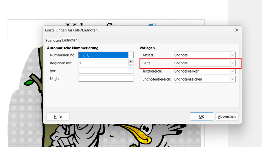

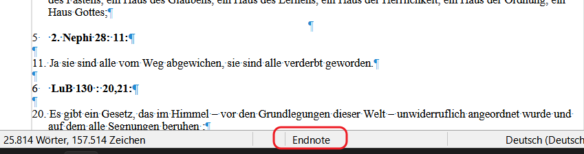

Vermutlich (!) basieren die Seiten mit den Endnoten auf einer anderen Seitenvorlage als der Haupttext?
Du kannst das nachprüfen, indem du den Cursor auf eine dieser Seiten bewegst, dann wird in der Statusleiste die Seitenvorlage angezeigt; ebenfalls möglich und sinnvoll ist es, den Vorlagenmanager (F11) zu öffnen (Seitenvorlagen anwählen) und auch hier sollte die Seitenvorlage angezeigt werden.
Ohne Originaldokument ist es schwierig, deine Frage gezielt zu beantworten. Möglicherweise gibt es auch andere Ursachen als die oben genannte... - Ciao

So wie ich es sehe ist in beiden Bereichen die Standardvorlage aktiviert.
Ich habe das Dokument mal angehangen, es enthält nichts was geheim bleiben sollte. ;-)

Re: Endnoten ohne Seitennummerierung ?
Beitrag von Mondblatt24 » Di 9. Jan 2024, 07:16
Lehmeier hat geschrieben: ↑
Mo 8. Jan 2024, 20:45
Eher nicht!
Verwechsel nicht Absatzvorlagen mit Seitenvorlagen!
