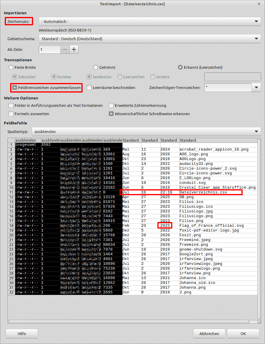

du kannst dir im Terminal die Dateiliste eines Ordners wie folgt als Textdatei ausgeben (umleiten) lassen:
ls -l > Dateiverzeichnis.csv
Die CSV-Datei importierst du in Calc (vermutlich ist Zeichensatz UTF-8 am sinnvollsten, weil UTF-7 die Umlaute bei mir nicht darstellen kann).
Beim Importdialog in Calc achte auf
☒ Feldtrennzeichen zusammenfassen
☒ Leerzeichen
Überflüssige Spalten lassen sich nach dem Import leicht löschen; um das Datum zusammenzufassen (wurde bei mir getrennt nach Monat | Tag | Jahr abgelegt) müsstest du u. U. eine Hilfsspalte nehmen.
Möglicherweise werden manche Jahreszahlen falsch dargestellt (als Uhrzeit; bei mir nur für die Jahreszahlen 2025). Ich kann jetzt nicht sagen, woran das liegt. (Müsste man auf die Schnelle mit SUCHEN&ERSETZEN oder über FILTER oder SORTIEREN reparieren.) Man kann das vielleicht auch über die Datumsausgabe von ls steuern, musst du halt recherchieren.

Ich hab' das mal probiert, aber da steckt noch Entwicklungspotential drin. Er nimmt nicht alles mit und haut das dann, trotz passender Auswahl vor dem importieren, ziemlich durcheinander.
Das Verfahren, das ich im Eingangsposting beschrieben habe, nimmt alles mit, formatiert sauber - aber halt ohne Datum. Da es sich um zwölfeinhalbtausend Einträge handelt, möchte ich das auch nicht gerne händisch nachtragen...

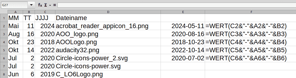

In einem Ordner habe ich mal das o. g. Verfahren angewandt, eine CSV-Datei gebildet und dann in Calc importiert. Um das Problem der Uhrzeitangabe für das laufende Jahr zu vermeiden, stellte ich die Systemzeit kurzfristig auf ein Jahr höher. Der Import der CSV-Datei sieht dann so aus:
Wie man sieht, ist nur die neu gebildete CSV-Datei mit einer Uhrzeit versehen.
Die einzelnen Datums-Daten kann ich als echte Datumswerte in der Hilfsspalte E umformen; Spalte F zeigt die angewandte Formel:
Ich könnte mir vorstellen, dass dieser Workaround bei den Tausenden von Dateien, von denen du schreibst, schon eine kleine Hilfe sein könnte.
