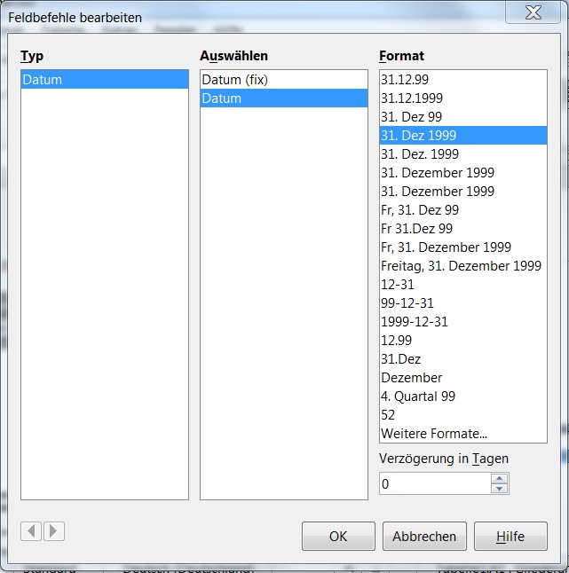

Wie ist das Feld in der calc-Datei gefüllt? mit Datum?
Normalerweise nimmt man ja das tägliche Datum und nicht aus der calc-Datei. Wenn ich auf das Datumsfeld in der Serienbriefvorlage klicke, erhalte ich folgende Auswahl:
Das 8-stellige Datum benötigt übrigens rein rechnerisch 10 Stellen, weil die Punkte auch was benötigen.

Beitrag von nikki » Do 15. Nov 2018, 10:41
elcol hat geschrieben: ↑
Do 15. Nov 2018, 08:56
Das aus einer Calc-Datenbank importierte Datum innerhalb eines Serienbriefes aber auch in Dokumenten wird immer nur 6-stellig dargestellt.
Die Formatauswahl für das Feld ist 8 stellig. Auch wenn ich das Datum in der Tabelle 8 stellig formatiere ist es in der Vorlage des Writers nur 6 stellig.
das Feld muss im Dokument formatiert werden und nicht in der Datenquelle. Durch einen doppelten linken Mausklick gelangst Du zum Fenster Feldbefehle bearbeiten (siehe Screenshot von Pit). Dort kannst Du das Format für das Seriendruckfeld festlegen.

Nochmalige Frage: In welchem Dok ? In dem Serienbriefendprodukt? Das wäre falsch. In dem Dok, mit dem der Serienbrief erzeugt wird wäre richtig.

Beitrag von Pit Zyclade » Fr 16. Nov 2018, 17:47
Ohne Änderung des Formats wird als Ergebnis im Output (Serienbrief) immer die System-Einstellung (!) des Datums genommen.
Deshalb muß man in der Serienbriefquelldatei (=Serienbriefvorlage von mir vorher bezeichnet) das Format ändern:
Serienbriefquelldatei mit mehren Datumsformaten.jpg (101.91 KiB) 38681 mal betrachtet
Dazu muß man unter Format von "Aus Datenbank" auf "benutzerdefiniert" umschalten und dann das gewünschte Format einstellen und dann speichern, bevor man den Serienbrief generiert..
Wird in der calc-Datei eine Datums-Formatierung vorgenommen, so wirkt sich diese nicht aus, es sei denn man wählt dort @-Kürzel als Text. In diesem Fall sieht man aber bereits in dieser calc-Datei nur eine Zahl, die nicht an Datum erinnert. Diese wird dann auch als Text in den Serienbriefoutput übernommen, egal wie man versucht das Format als Datum in der Serienbriefquelldatei zu definieren.
