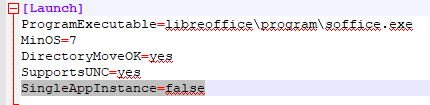

Hast Du es mit dem Eintrag
  • SingleAppInstance=false
in der Datei LibreOfficePortable.ini schon probiert ?
2018-11-09 11_21_11-Window.gif (5.03 KiB) 30230 mal betrachtet
Hallo nikki
Hatte ich nicht. Habe es aber jetzt gemacht und es funktioniert perfekt.
