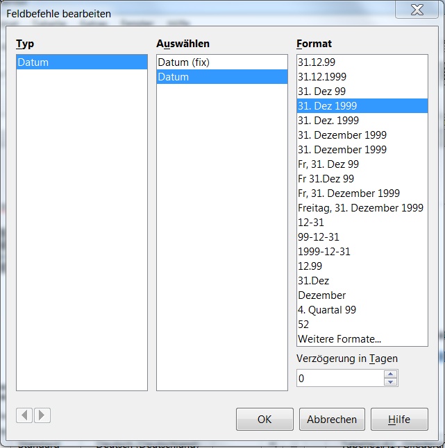

Wie ist das Feld in der calc-Datei gefüllt? mit Datum?
Normalerweise nimmt man ja das tägliche Datum und nicht aus der calc-Datei. Wenn ich auf das Datumsfeld in der Serienbriefvorlage klicke, erhalte ich folgende Auswahl:
Das 8-stellige Datum benötigt übrigens rein rechnerisch 10 Stellen, weil die Punkte auch was benötigen.

das Feld muss im Dokument formatiert werden und nicht in der Datenquelle. Durch einen doppelten linken Mausklick gelangst Du zum Fenster Feldbefehle bearbeiten (siehe Screenshot von Pit). Dort kannst Du das Format für das Seriendruckfeld festlegen.

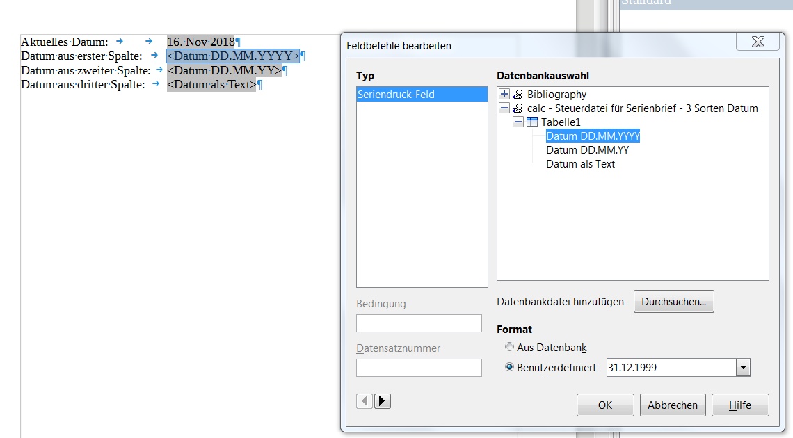

von Pit Zyclade
Ohne Änderung des Formats wird als Ergebnis im Output (Serienbrief) immer die System-Einstellung (!) des Datums genommen.
Deshalb muß man in der Serienbriefquelldatei (=Serienbriefvorlage von mir vorher bezeichnet) das Format ändern:
Serienbriefquelldatei mit mehren Datumsformaten.jpg (101.91 KiB) 38917 mal betrachtet
Dazu muß man unter Format von "Aus Datenbank" auf "benutzerdefiniert" umschalten und dann das gewünschte Format einstellen und dann speichern, bevor man den Serienbrief generiert..
Wird in der calc-Datei eine Datums-Formatierung vorgenommen, so wirkt sich diese nicht aus, es sei denn man wählt dort @-Kürzel als Text. In diesem Fall sieht man aber bereits in dieser calc-Datei nur eine Zahl, die nicht an Datum erinnert. Diese wird dann auch als Text in den Serienbriefoutput übernommen, egal wie man versucht das Format als Datum in der Serienbriefquelldatei zu definieren.
