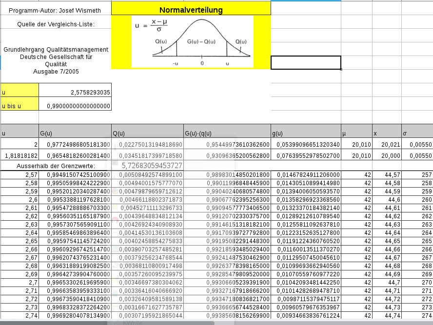

Aus meiner Zeit der Umschulung zum Qualitätsfachmann für Längenprüftechnik wurden wir
mit der Normalverteilung nach Gauß beglückt. Manchmal habe ich mich gefragt, was wohl
trockener ist, der Unterricht in Statistik oder die Wüste Gobi. Um Umschülern, Lehrlingen und
anderen Gruppen die Arbeit zu erleichtern, habe ich mich entschlossen, meine damaligen
Arbeiten zu veröffentlichen und für den allgemeinen Gebrauch frei zu geben. Im Unterricht
sind wir nie bis zu einer Erstellung einer solchen Tabelle gekommen. Erst abends nach dem
Unterricht habe ich versucht mir die Hausaufgaben(Oh ja, die gab es auch für uns ältere!)
zu vereinfachen. Etwas muss ich noch hier üben, um etwa Bilder mit rein zu hängen. bin erst
seit ein paar Minuten Mitglied hier.

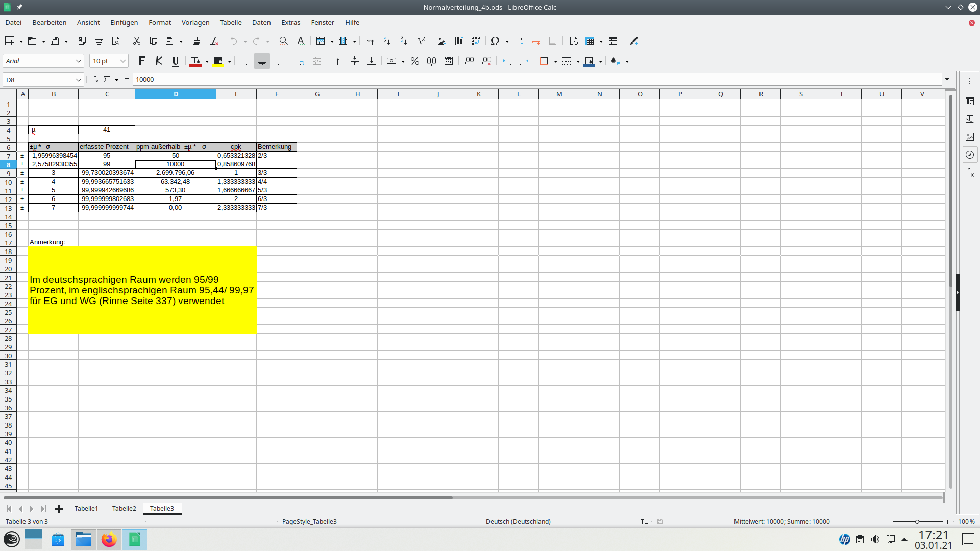

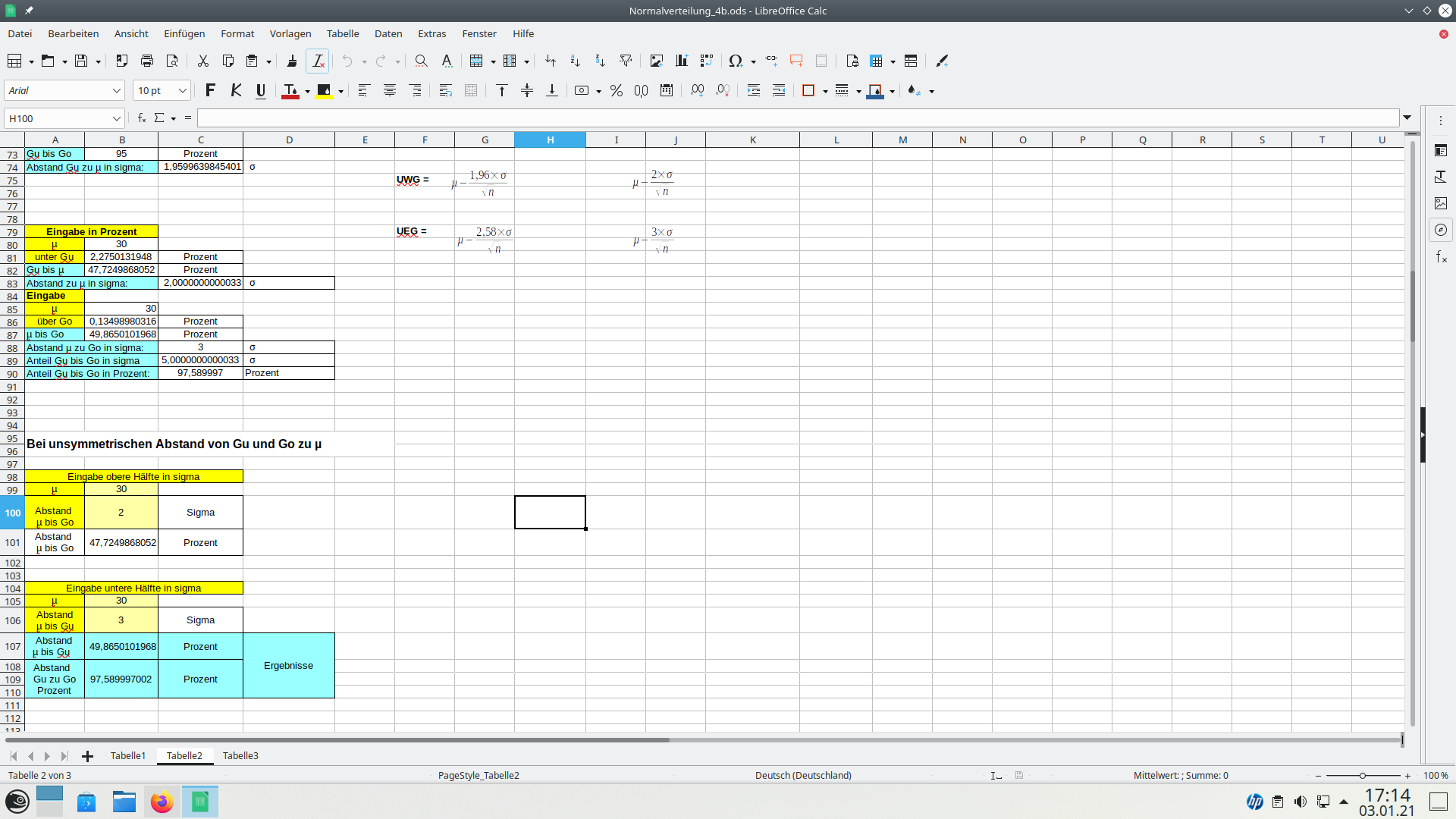

Hier die etwas veränderte Version 4b. Bei der Tabelle 2 hatte sich bei der Berechnung des
gesamten Anteils innerhalb von Gu bis Go bei unsymmetrischer Verteilung ein Fehler
eingeschlichen. Dieser wurde behoben und zusätzlich mit einer Version bei der die Abstände
von Gu und Go zu µ nun auch in sigma möglich sind.
Die anderen Berechnungen sind okay. Trotzdem no Warranty!

Ich hatte bis 2012 eine Umschulung zum Qualitätsfachmann für Längenprüftechnik bei einer BFZ in der Nähe von
Regensburg. Die Unterlagen für die Normalverteilung (Tabelle 11.1 bis 11.4) im Grundlehrgang Qualitätsmanagement
ging nur bis 3.60 (Abstand µ bis u). Hatte aber mal eine Aufgabe mit größeren Werten bekommen.
Wer will, einfach ausdrucken, diese Liste geht hier bis 8(sigma).
Nicht das Ihr bei einer Prüfung in die Röhre guckt.
Rest siehe Dateianhang.
