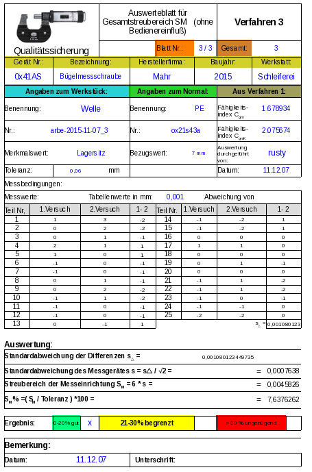

Hallo Umschüler und Konsorten!
Hier wieder eine kleine Tabellenkalkulation die ich 2012 in der Umschulung
geschrieben habe. die auf libreOffice umgestylte Version hier.
Es handelt sich wie im Titel beschrieben und das Verfahren 3
zur Ermittlung der Vergleichspräzision und des Gesamtstreubereiches ohne Bedienereinfluß
Datumsangaben nicht immer ernst nehmen.......
Wie sollte man auch 2007 mit einer Bügelmessschraube Baujahr 2015 messen?
Wie immer viel Spaß beim lernen und testen.
Verfahren3.ods
