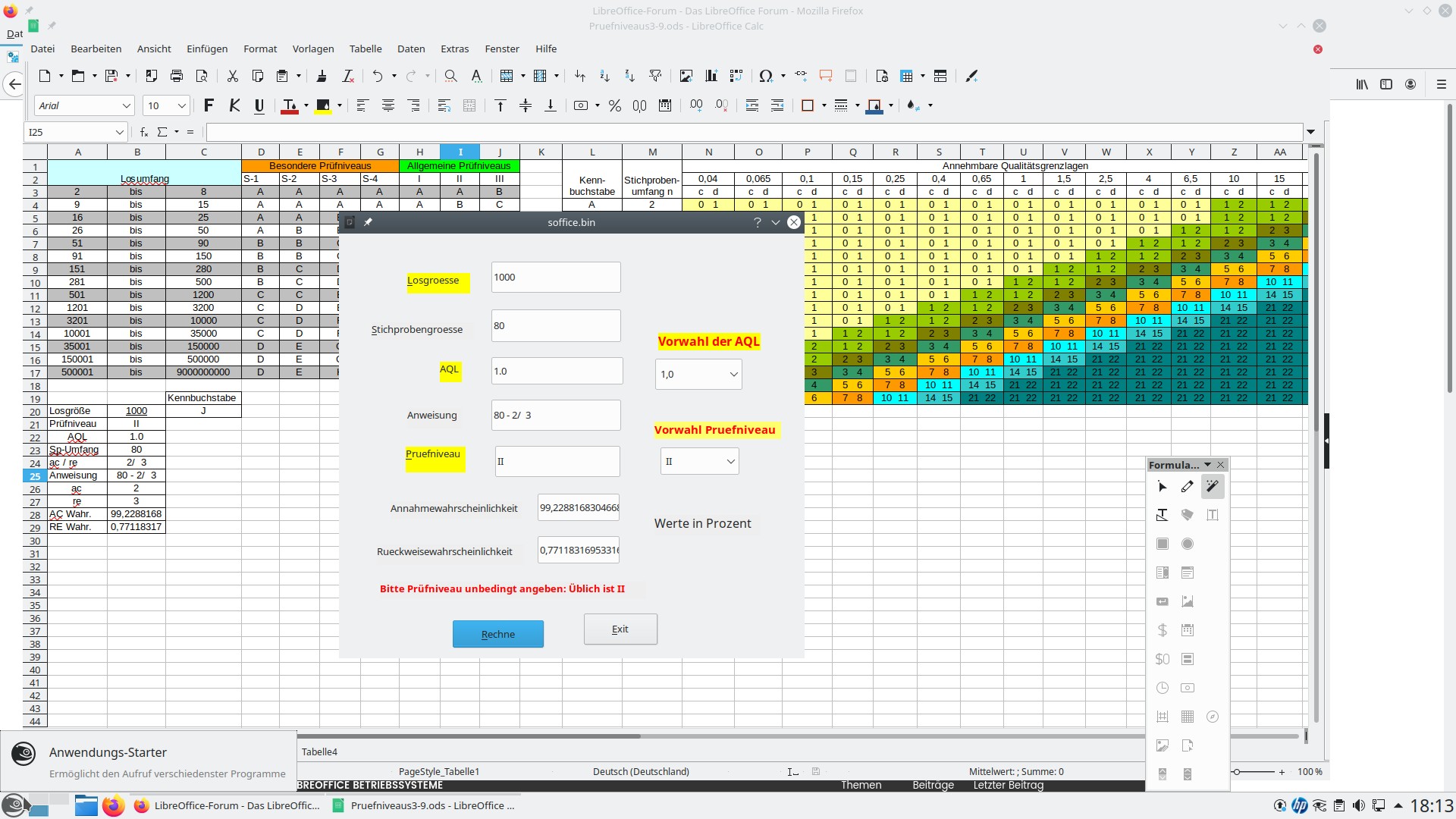

Beitrag von rustyoldguy » Do 19. Mär 2020, 18:50
Hallo Umschüler und Konsorten!
Endlich habe ich eine brauchbare Version meiner alten Tabellenkalkulation für obiges Problem fertig.
Der Grund für die lange Verzögerung war die Portierung meiner alten Excel-Dateien auf LibreOffice.
Funktioniert bei einer Losgröße von 2 bis 9000000000.
Sieben Prüfniveaus sind vorwählbar: S-1 S-2 S-3 S-4 I II III
Ebenso 15 AQL's: 0,04 0,065 0,1 0,15 0,25 0,4 0,65 1 1,5 2,5 4 6,5 10 15 25
Mit Dialog zur Eingabeerleichterung. Das habe ich mal zur Selbstkontrolle beim Lernen geschrieben.
Später wurde es auf Linux Portiert, zuerst auf Staroffice, dann openOffice, nun LibreOffice.
Die Dateien zur Erstellung von Diagrammen für die Annahmewahrscheinlichkeit habe ich leider bei
der Portierung verbummelt, was soll's. Hier dafür dieses Beispiel.
S-1 bis S-4 sind die Sonderprüfniveaus, dann reduziert, normal und verschärft. Andere AQL's als die
vorwählbaren gehen leider nicht. Reicht aber in den meisten Fällen aus.

Schwierigkeiten bereitete, das BASIC nur Zahlen verarbeiten kann, die statt eines Kommas einen Punkt
enthalten. Später schrieb ich übrigens eine Version in QT für die GUI von KDE.
