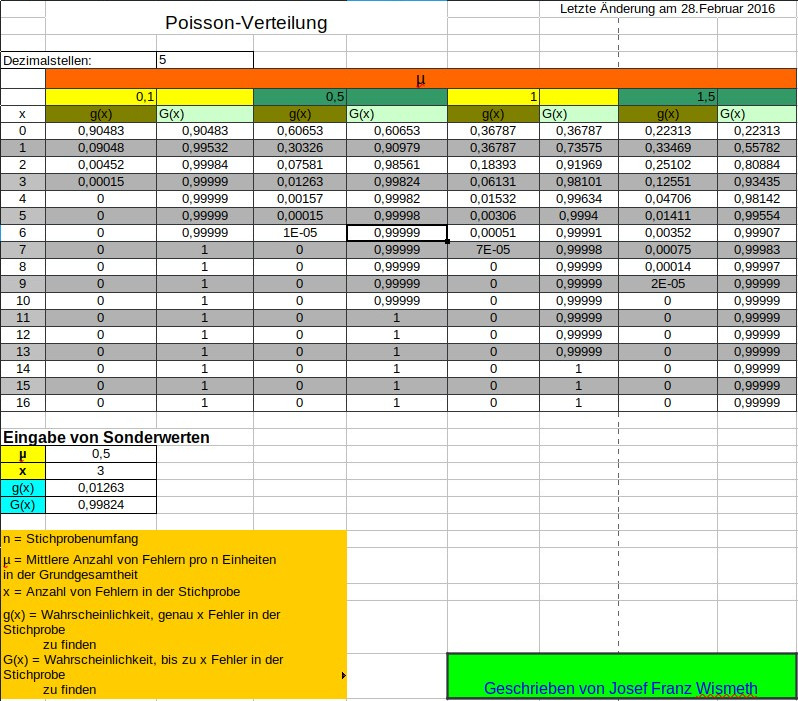

Hallo Umschüler und Konsorten!
Wer hat sich schon mal gefragt, wie die Listen der Poisson-Verteilung zustande kommen,
mit welchen euer Geist während der Schulung zum Qualitätsfachmann gequält wird?
Hier ist ein Beispiel für euch. Die Formel habe ich als BASIC-Funktion in die Tabelle eingefügt
Die Dezimalstellen hinter dem Makro sind wählbar.
Für spezielle Werte von µ und x ist ein Extra Feld angegeben.
Trotz allen könnte einer eine Liste verlangen. Deswegen diese Form. So kann man besser
den Zusammenhang zwischen µ und x erkennen.
