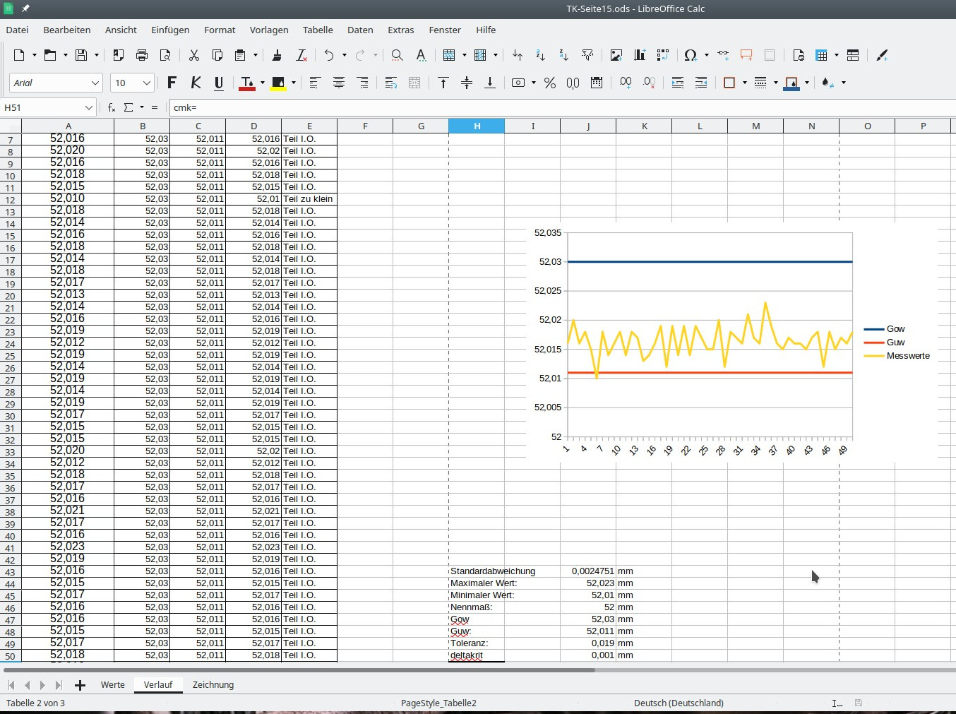

Hallo Leute!
Hier mal ein Beispiel zu der im Titel genannten vorläufigen Prozessanalyse. Basierend
auf die Lehrmittel des Europa-Verlages und der DGQ hier ein Berechnungsbeispiel der
cm und cmk-Werte.
Der im Tabellenblatt "Verlauf" angegebene Verschiebungsfaktor sollte auf Null
gesetzt sein. Er dient nur zur Analyse, um festzustellen wie sich eine Verschiebung
aller Werte auf den cpk und cmk auswirken würde. Mit Diagramm zur besseren
Veranschaulichung. Ebenso zeigt sich hier, das selbst wenn der eine Ausreißer
innerhalb der Toleranzgrenze wäre, so läge der cmk -Wert nicht in dem
geforderten Bereich.
Wobei der cm-Wert die optimal eingestellte Lage des Prozesses darstellt. Sehr
schön zu sehen, das obwohl nur ein Ausreißer dabei ist, sich die breite Streuung
der Werte negativ auf den cmk-Wert auswirkt, da ja ein cmk von 1,67 (rund 5 sigma)
zumindest angestrebt werden sollte.
Zur Feststellung der Anzahl der Bereiche zieht man die 2te Wurzel aus der Anzahl der
vorhandenen Messwerte: 2te Wurzel aus 50. Da hier ein "krummer" Wert raus kommt,
1 dazu zählen und man landet bei 8 Bereichen, je mit 2 µm Breite um die Messwerte
zu erfassen.
