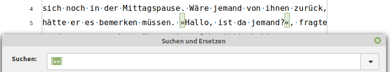

Die Grenzen von Writers 'Suchen und Ersetzen'.
Habe ich nun in meinem Text Passagen mit z. B. direkter Rede und möchte mir die irgendwie anzeigen bzw. herausstellen lassen, dann bewerkstellige ich das zurzeit so:
Suche: Alle Guillemets
Darum kümmert sich der reguläre Ausdruck
sehr gut. Aber die Inhalte zwischen den Guillemets werden damit natürlich nicht erfasst und damit auch nicht hervorgehoben.
Alle Guillemets.png (15.99 KiB) 7791 mal betrachtet
Würde mich freuen, wenn der eine oder andere Leser seine Meinung oder ggf. hierzu vorhandene Erfahrung mitteilen würde. Wie geht ihr ggf. in Writer an so eine Aufgabe heran? Habt ihr eine andere Lösung, die ihr gerne teilen möchtet?
