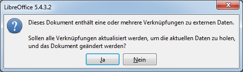

auch ich habe eine Etiketten-Version erstellt. Dabei alledings keine Datenbank, sondern einen Nummerkreis sowie ein Benutzerfeld und eine ausgeblendete Formel verwendet.
Beim Laden kommt die folgende Abfrage:Hier kann man "Nein" anklicken. Klickt man "Ja", haben alle Etiketten zunächst den gleichen Zähler, dann einmal den roten Startwert doppelklicken und bestätigen.
Ggf. einfach den roten Startwert doppelklicken und einen neuen Startwert eingeben. Soll der schwarze Text für alle Etiketten geändert werden, dann im obersten linken Etikett ändern und "Etiketten synchronisieren" anklicken.

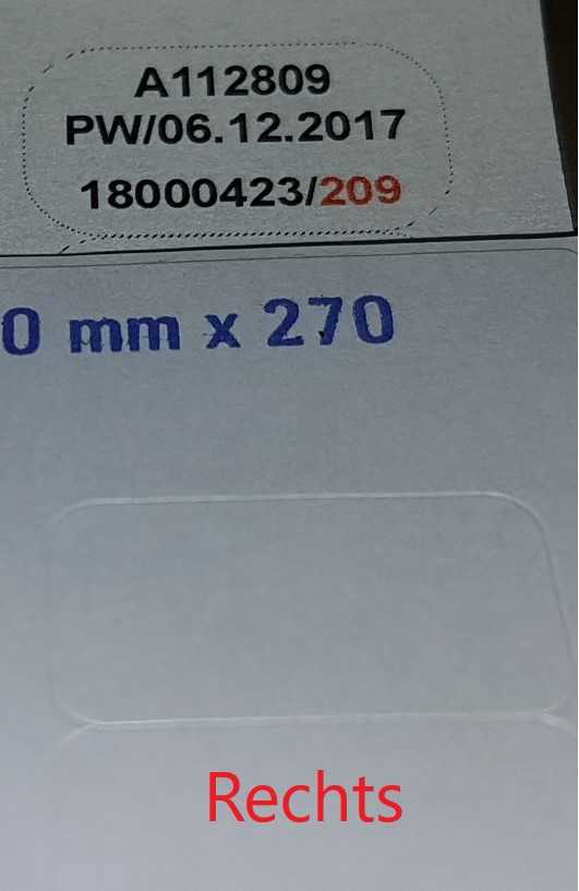

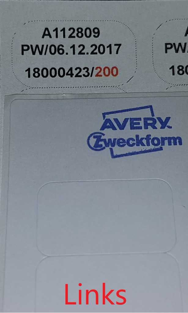

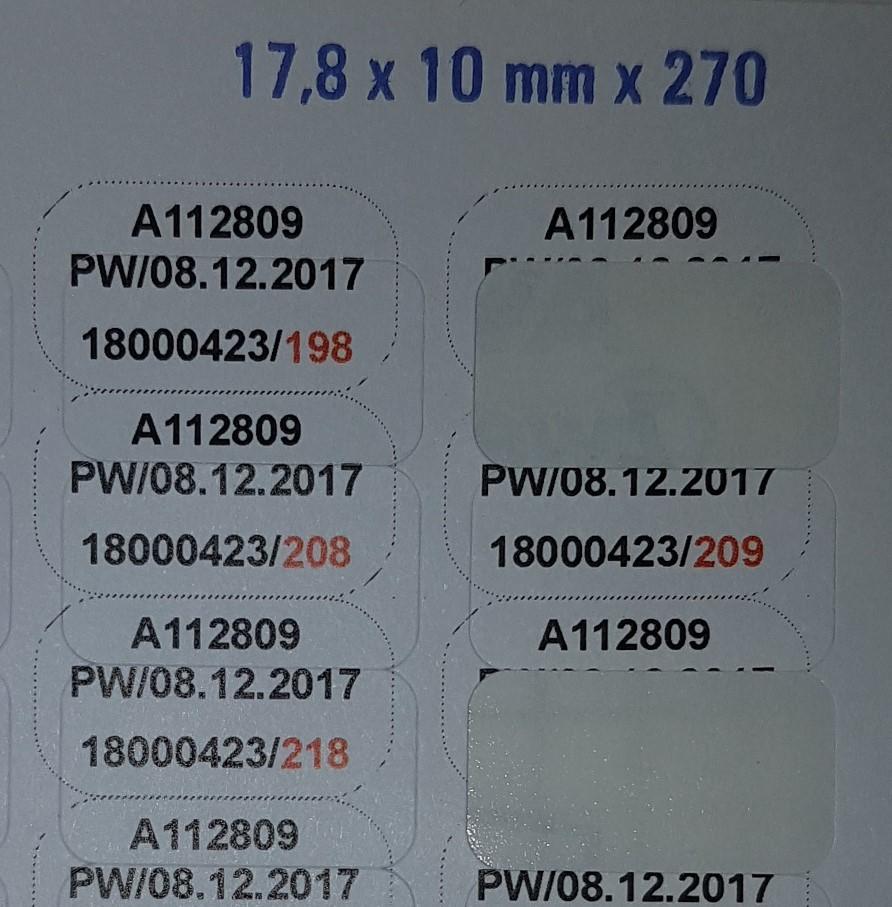

Sehr einfach gelöst das Ganze. Leider stimmt was nicht mit der Formatierung. Auf der linken Seite steht der Textinhalt mehrere Millimeter links über das Feld hinaus. Ab der Mitte passt es dann aber wieder. Strange. Leider zerschießt jede kleinste Layoutveränderung das Etikett, sodass ich die einzelnen Reihen nicht nach rechts verschieben kann. Werd mich am Wochenende noch mal intensiver damit beschäftigen.F3K Total hat geschrieben: ↑Mi 6. Dez 2017, 18:23Hi,
Beim Laden kommt die folgende Abfrage:VA.pngHier kann man "Nein" anklicken. Klickt man "Ja", haben alle Etiketten zunächst den gleichen Zähler, dann einmal den roten Startwert doppelklicken und bestätigen.

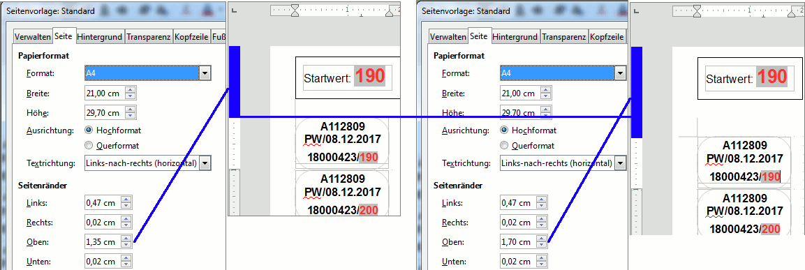

Re: Zahl in Etikett um +1 erhöhen
Versuche diese Version.
R
R
- LABEL_NEW.odt
- (19.8 KiB) 565-mal heruntergeladen
