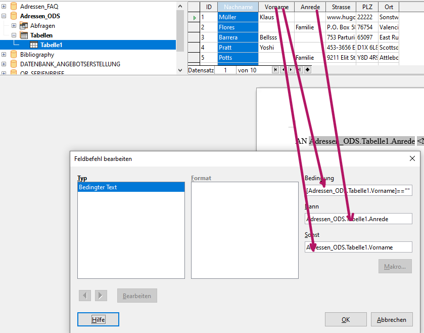

nachdem es nun endlich mit dem Serienbrief ohne Probleme funktioniert, trat nun ein neues Problem aus, da der Verwalte der Adressenliste leider an der Tabelle etwas geändert hat.
Neu ist nun, dass es die Spalte "Anrede" gibt, die für die Anrede am Anfang des Textes auch gut ist.
Leider bräuchten wir sie aber auch bei der Anschrift. Denn manche Mitglieder sind als Paare oder Familie Mitglied, weshalb dann zum Beispiel "Familie" in einer Zelle der Spalte Anrede steht. ist das der Fall, fehlt dann der Vorname in der Spalte Vorname.
Gut wäre dann eine Wenn-Dann-Bedingung, wie zum Beispiel:
  • Wenn $Vorname leer,
  • dann $Anrede verwenden
Ob das aber überhaupt möglich ist, ist mir völlig unbekannt.
Liebe Grüße!

das geht.
  • Cursor an die Stelle wo die Anrede/Vorname stehen soll
  • STRG+SHIFT+F4 -> Datenquellenansicht einschalten -> Tabelle oben links wählen
  • STRG+F2 -> Weitere Feldbefehle -> Reiter Funktionen -> Bedingter Text anklicken
  • Kopfzeile Vorname in das Feld Bedingung ziehen, z.B. [Adressen_ODS.Tabelle1.Vorname], hinten dran =="" schreiben, bedeutet: ist leer
  • Kopfzeile Anrede in das Feld Dann ziehen, z.B. Adressen_ODS.Tabelle1.Anrede
  • Kopfzeile Vorname in das Feld Sonst ziehen, z.B. Adressen_ODS.Tabelle1.Vorname
  • Einfügen/Schließen anklicken
Fertig, siehe auch Bild:
