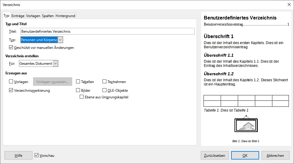

Besonders bei längeren Dokumenten im Bereich Geschichte ist ein Ortsregister und Namensregister, neben einem Glossar /Stichwortverzeichnis sehr üblich (Ortsindex, Namenindex). Manchmal braucht es auch noch Indexe für andere Themen. Vor über 10 Jahren habe ich das mal damals in Word gemacht (vor Umstieg auf Open und dann Libre nun mittlerweile v7.3.7.2 x64). Und sofern ich mich erinnere hat zumindest die Unterscheidung in Benutzerverzeichnisse und die sortierte Ausgabe damals funktioniert. Siehe auch Anleitungen Word 2003 und eine neuere.
Während in Writer das erstellen von Benutzerverzeichnissen und Markieren zugehöriger Wörter sehr einfach geht, scheint bei der Ausgabe (Einfügen > Verzeichnis > Verzeichnis > Typ:EigenesVerzeichnis) nur eine voreingestellte Auflistung in der Reihenfolge des Vorkommens im Dokument möglich zu sein. Bei Suche zur Thematik habe ich nur einen alten Thread von OO 2004 gefunden, wo es damals scheinbar nicht ging.

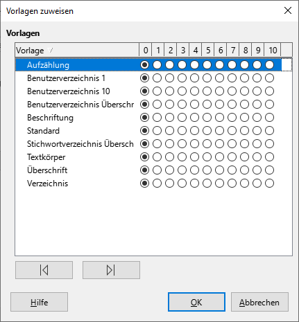

Die Funktionalität der Option "Erzeugen aus:Vorlagen (zuweisen)" erschließt sich mir nicht, bzw. ob sich dort eine Umsortierung einstellen lässt?

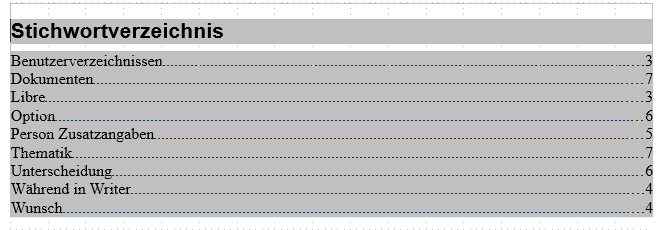

versuche es doch mal mit einem Stichwortverzeichnis:
sitiol
Beiträge: 5
Registriert: Fr 20. Jan 2023, 11:11
Re: Benutzerverzeichnisse alphabetisch sortiert ausgeben (Ortsverzeichnis, Personenverzeichnis, u.a.)
Beitrag von sitiol » Di 24. Jan 2023, 09:24

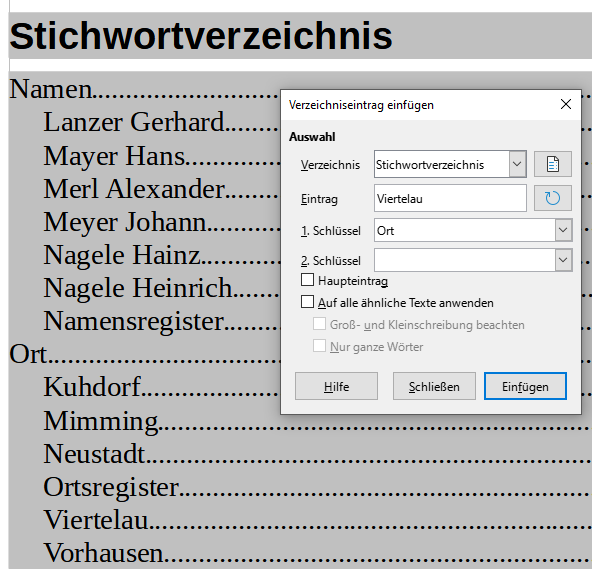

Soweit ich es hinbekomme gibt es aber nur ein Stichwortverzeichnis, d.h. man kann nicht mehrere in einem Dokument erzeugen?
EDIT: ok, bei Verwendung der Funktion Schlüssel (1.) ist es möglich die Ausgaben nach unterschiedlichen Schlüsseln zu gruppieren. Dies könnte für meine Bedürfnisse funktionieren, werde es testen. Danke. Muss noch herausfinden wie genau (wieweit) "Auf alle ähnliche Texte anwenden" funktioniert.
