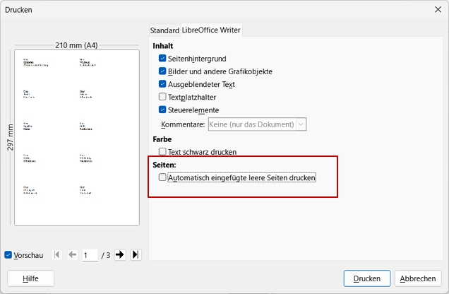

Ich habe ein Problem beim Seriendruck von Adressen:
Ich habe eine Adressliste in Calc. Daraus erstelle ich unter Datei > Assistenten> Adressdatenquelle... eine Adressdatenbank.
In Writer erstelle ich dann unter Datei > Neu > Etiketten ein neues Seriendruck-Dokument, wähle als Datenquelle die vorher erzeugte Datenbank, das Serienbriefdokument wird erstellt, aber dann habe ich im Ausdruck bei jeder zweiten Seite ein leeres Blatt. Woran liegt das, bzw. wie kann ich das beheben?

Melle151 hat geschrieben: ↑
So 23. Apr 2023, 16:09
Einmalig kannst Du diese Einstellung im Druckermenü abstellen.
2023-04-23 16 21 03.jpg (66 KiB) 2382 mal betrachtet
Ganz abstellen kannst Du das einfügen leerer Seiten über
Extras → Optionen → LibreOffice Writer → Drucken >> Sonstiges

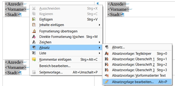

Wie formatiere ich den Einzug in jeder Etikett-Zelle (also dass die Schrift nicht ganz am liken Rand des Etiketts beginnt, sondern eben ein kleiner freier weißer linker Rand auf jedem Etikett bleibt)?
Am besten über die Absatzvorlage → Register: Einzüge und Abstände
2023-04-23 16 33 43.jpg (119.44 KiB) 2382 mal betrachtet

Super, vielen Dank,
das mit dem leere Seiten abwählen hat geklappt.
Aber warum werden denn beim Etikettenfruck überhaupt (von LO Writer ?) leere Seiten eingefügt??
So 23. Apr 2023, 18:18
Grundsätzlich geht Writer wohl davon aus, dass (bei einem Seriendokument) eine Bedruckung auf Vorder- und Rückseiten stattfindet (rechte Seite - linke Seite). Man kann das leicht bei einem normalen einseitigen Serienbrief feststellen, wo das auch entsprechend der Ansicht abgebildet wird.
Das sollte man wissen. ;-)
Man kann das beim Ausdruck steuern (z.B. nur rechte Seiten) oder beim Export nach PDF (leere Seiten automatisch ausschließen). - Ciao
