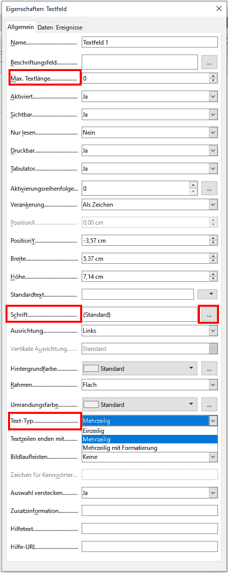

Ich würde gerne eine PDF mit Textfeldern anlegen, in denen einige Textfelder einzeilig, andere Mehrzeilig (optimalerweise mit automatischem Zeilenumbruch) sind. Leider kriege ich noch nicht einmal den manuellen Zeilenumbruch (Shift + Enter oder STRG + Enter) hin, dann switcht er zum nächsten Feld :(.
Auch in den Einstellungen habe ich bisher keine Option gefunden. Habt ihr eine Idee, was ich da machen kann?

vermutlich geht es um Formular-Textfelder. Soweit ich das kenne, würde ich für diesen Zweck die Max. Textlänge festlegen.
Um eine oder mehrere Zeilen festzulegen, kannst du Text-Typ nutzen. Wenn du auf Genauigkeit Wert legst, dann kannst du z.B. eine dicktengleiche Schrift vorschreiben wie z.B. Courier New.
Man kann das alles relativ einfach ausprobieren (im Writer, Wechsel von Entwurfsmodus zu Eingabemodus und umgekehrt) und hoffen, dass die Eigenschaften nach dem PDF-Export erhalten bleiben.

Vielen Dank für die Antwort :)! Genau, es sind Textfelder aus dem "Formular-Steuerelemente" Menü.
Das mit der max. Textlänge funktioniert leider nicht, das Feld bleibt leider einzeillig :(. Die Option Text-Typ sehe ich leider nicht... wo finde ich die denn?
Danke!

Beitrag von miesepeter » Do 29. Jun 2023, 21:54

Ahhh.... jetzt wird mir alles klar .... ich hatte die Scrollbar an der Seite übersehen ... :oops: ... ich hatte mich schon gefragt, warum andere so viele Funktionen habe und ich nur ein paar :lol: ...
